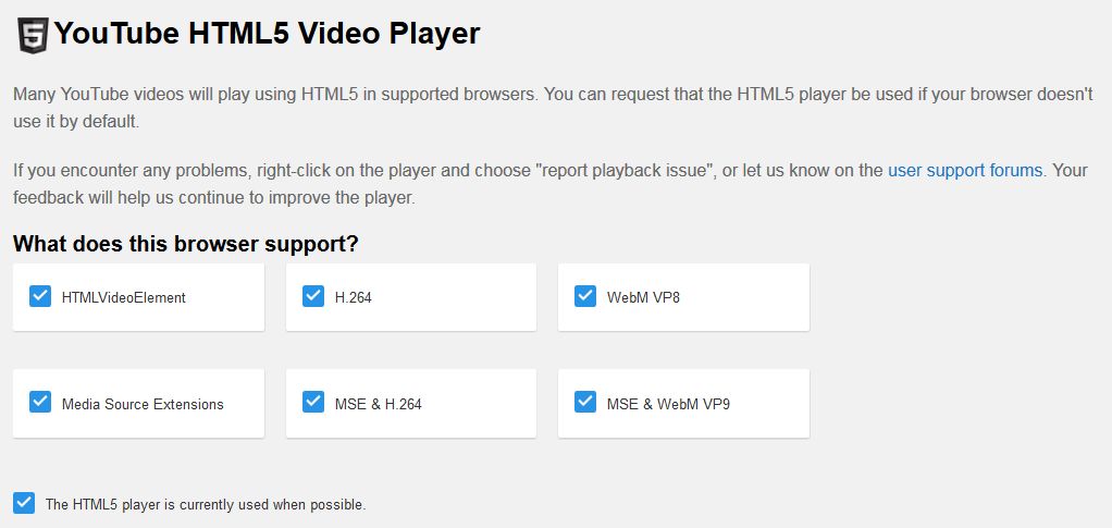

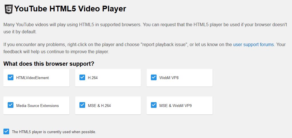

Bei Youtube genau das selbe.
Es sollte der HTML5-Player verwendet werden.
