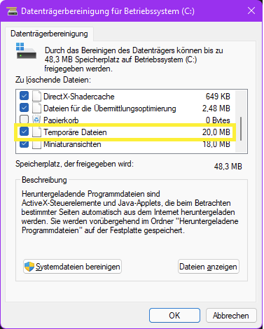

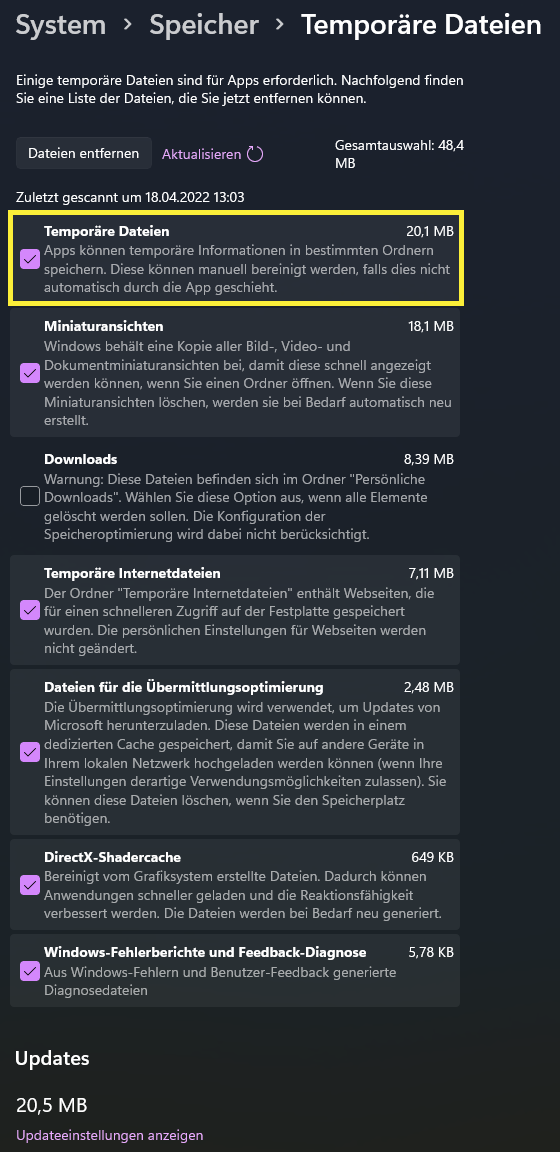

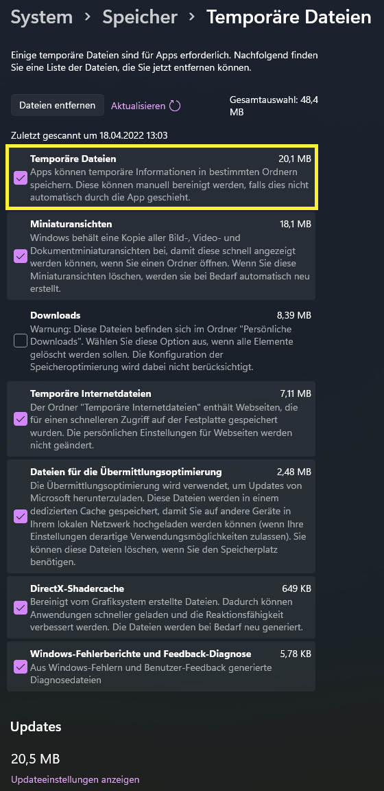

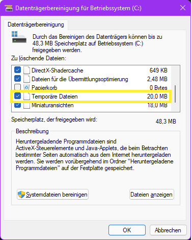

Der Ordner Temp wird nur auf Anforderung des Benutzers gelöscht.
Beispiel Windows 11

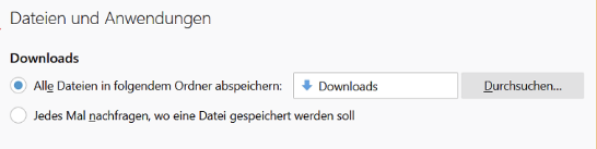

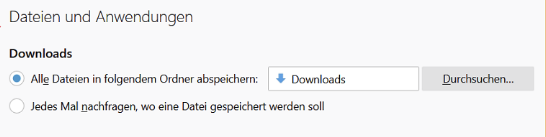

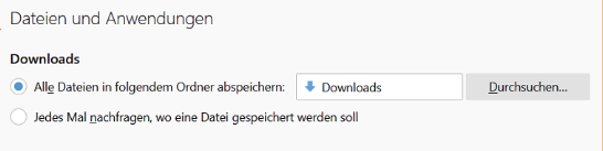

Ist das zufällig der Ordner, der bei der Option "Alle Dateien in folgendem Ordner abspeichern" eingestellt ist? Das ist zwar ausgegraut wenn man "Jedes mal nachfragen" auswählt, aber zumindest hier werden Downloads die direkt geöffnet werden trotzdem dorthin gespeichert.
Unterhalb dieser Option ist auch noch eine Liste, wo sich für verschiedene Dateitypen die Standardaktion (Nachfragen/Speichern/Öffnen) auswählen lässt. Wenn ein Dateityp in der Liste fehlt, dann muss man bei einer bereits heruntergeladenen Datei im Download-Popup rechtsklicken und "Ähnliche Dateien immer öffnen" auswählen.
