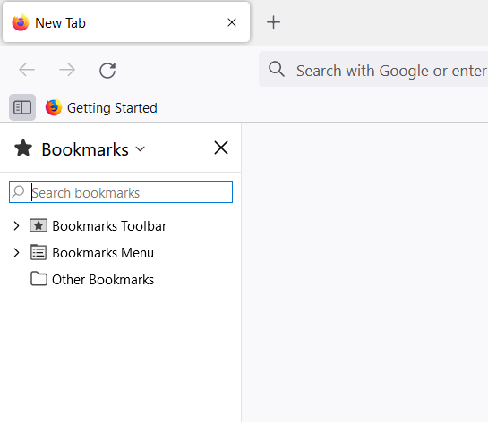

Du kannst dir ja die Lesezeichen als Sidebar einblenden lassen.
So mache ich es schon seit einer gefuehlten Ewigkeit.
So sieht das dann aus, mein Firefox hier ist allerdings leer:
Du hast dann vorne in der Lesezeichenleiste einen Knopf mit dem du die Sidebar ein- und ausschalten kannst.
