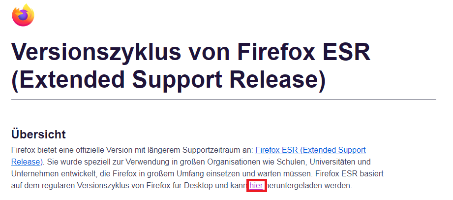

Möchtest du Aktualisierungen wegen Änderungen an der Funktionsweise des Fuchses nicht, dann verwende die ESR-Version. Die erhält nur ca. alle 54 Wochen die Änderungen der Hauptversion, dafür aber alle Sicherheitsaktualisierungen.
https://support.mozilla.org/de/kb/versionszyklus-von-firefox-esr
