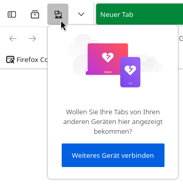

wie stelle ich es bei firefox ein, dass ich meine tabs zwischen mehreren desktop-pcs synchronisieren kann?
es gibt diesen button "tabs von anderen geräten synchronisieren", wenn ich da drauf klicke, öffnet sich so ein kleines popup mit einem button "weiteres gerät verbinden"

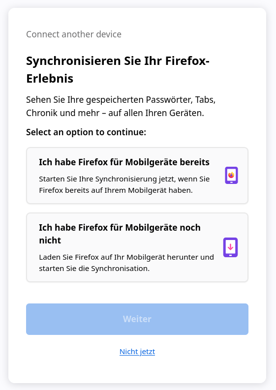

sodann öffnet sich diese seite:
wenn ich auf "nicht jetzt" klicke komme ich auf diese mozilla-konto profil-einstellungsseite.

natürlich habe ich ein mozilla konto, mit dem ich auf allen geräten/profilen angemeldet bin. hätte ich vll. noch schreiben sollen, dass ich auch strom und eine internetverbindung habe?
nevermind, habe den fehler gefunden:
ich habe das firefox-profil auf meinen anderen PC übertragen, indem ich den profilordner kopiert habe. für den mozilla-sync-dienst sieht das dann so aus, als ob beide profile nach wie vor ein und das selbe profil auf ein und dem selben gerät wären (vermutlich, weil irgendwo im profilordner noch ein ID-token ider so liegt.). deshalb wurde mein anderer desktop-pc nicht als anderes gerät erkannt.
habe also das profil komplett neu erstellt, jetzt geht es.

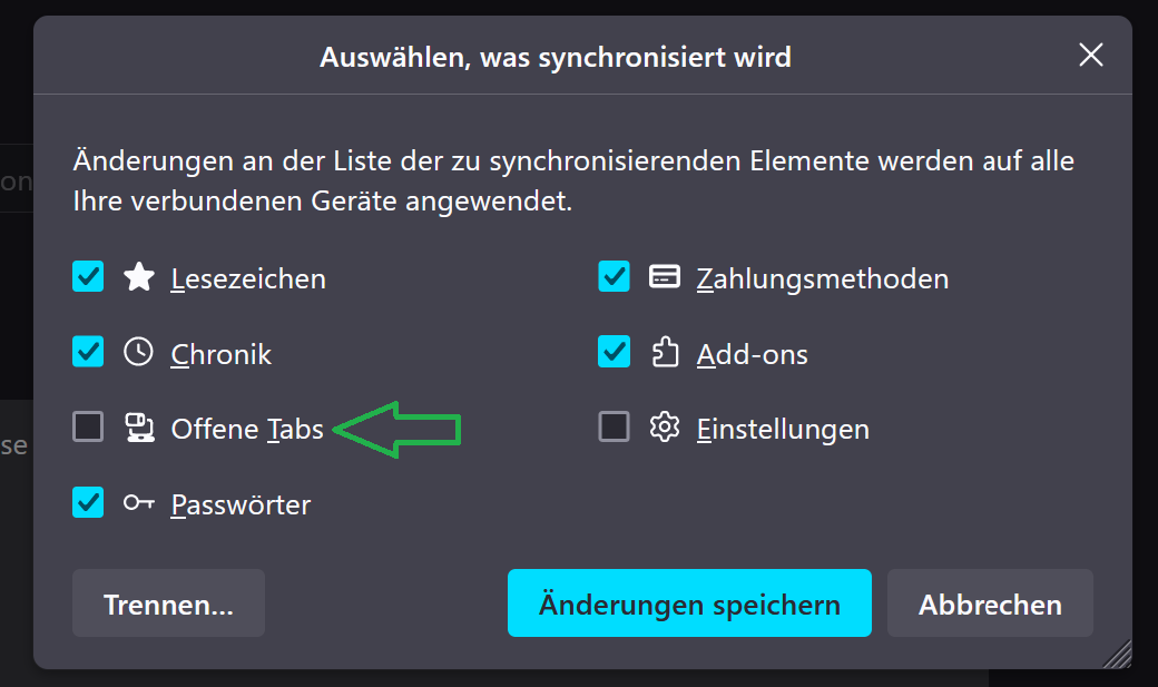

Auf dem Windows PC unter Synchronisationseinstellungen findet man dieses Fenster. Man muss vorher auf "Ändern" drücken.
