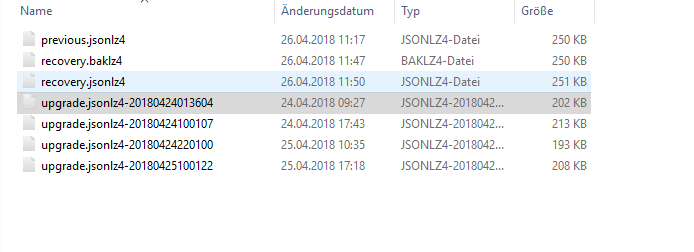

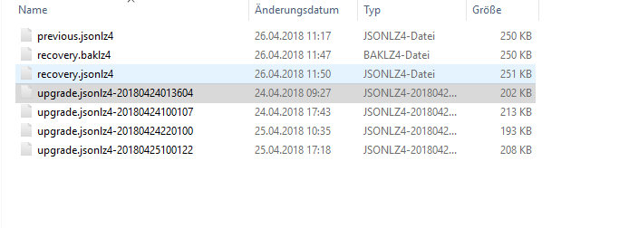

Was du aber in deinem Post noch nicht mitgeteilt hast, was du mit den vorher vorhandenen recovery.jsonlz4, recovery.baklz4, previous.jsonlz4 gemacht hast. Konnte der Scrounger diese korrekt lesen, und wenn ja waren dort alle deine vorher geöffneten Tabs vorhanden oder nicht?
Ansonsten sollte sich in deinem Ordner /Profiles/sessions-backups auch noch upgrade.jsonlz4-'Datum' Dateien vorfinden lassen, welche die zuvor überschriebenen Sessionsdaten darstellt. Ich z.B habe dort bis und mit vorgestern meine Sessionsdaten in meinem Firefox-Profil (siehe Screenshot). Falls diese bei dir vorhanden sind, dann versuche es doch mit diesen beim Scrounger.

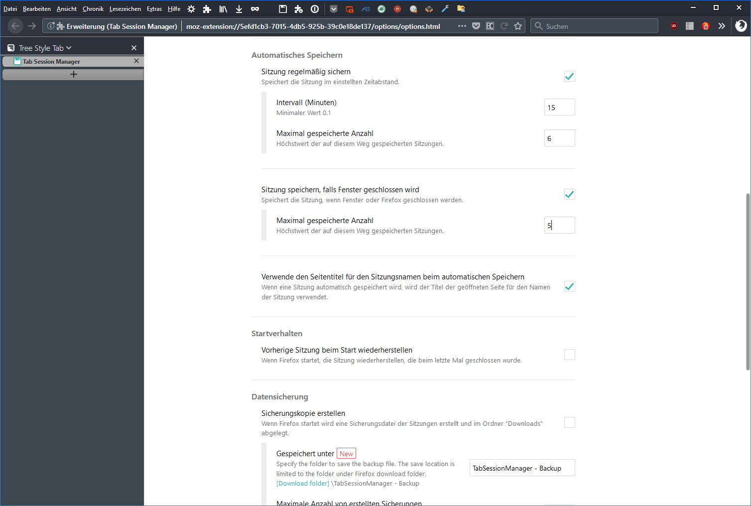

Im übrigen empfehle ich bei der Handhabung von grossen Sessionen mit einer grossen Anzahl an Tabs, sich immer zusätzlich mit einem Sessionsmanager wie Tab Session Manager abzusichern. Der speichert nämlich deine gesamte Session automatisch in einem eingestelltem Inverval, so dass dir deine Session im schlimmsten Fall nicht verloren geht.

upgrade.jsonlz4 gab es keine.
Eine Vorgängerversion mit re. Maustaste/Eigenschaften auf den Profil- o. session-backups-Ordner zeigt nichts an.

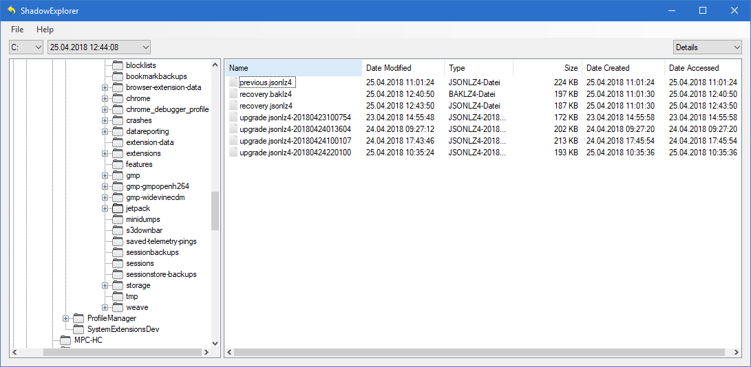

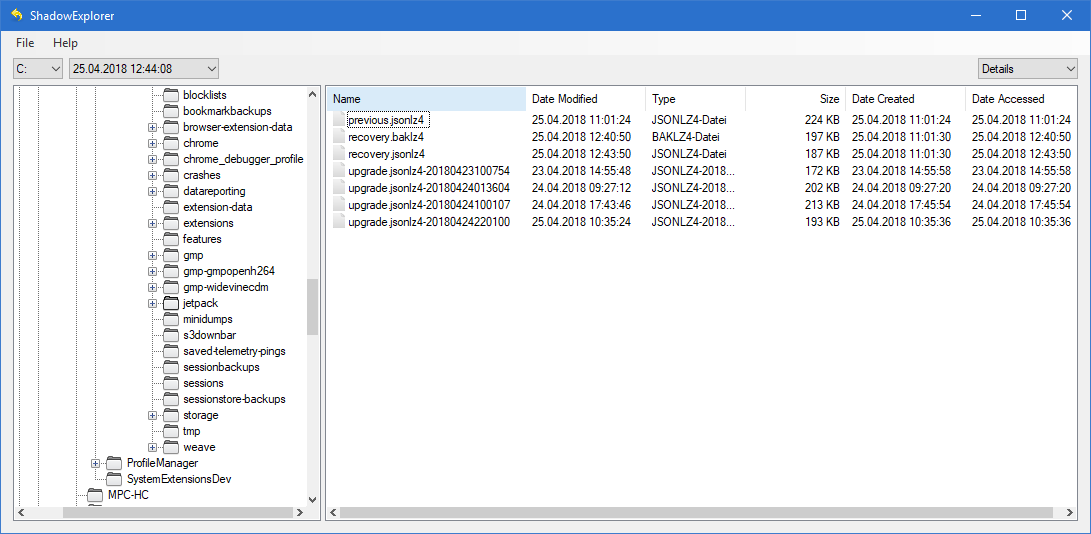

Versuche es doch einmal mit dem Tool ShadowExplorer, mit welchem du ältere Versionen von Dateien aus einer Systemwiederherstellung wiederherstellen kannst (ohne Systemwiederherstellung durchführen zu müssen), vorausgesetzt du hast noch ein paar aktuelle Systemwiederherstellungspunkte, und die benötigten Dateien sind darin vorhanden.
In meinem Falle sind bsp. die Sessionsdaten in meinem gestrigen Systemwiederherstellungspunkt vorhanden. (Siehe Screenshot)
Mit dem besagten Tool musst du dann zum Ordnerpfad \Users\Benutzername\AppData\Roaming\Mozilla\Firefox\Profiles\NamedesProfils\sessionstore-backups hinnavigieren, und schauen ob du dort ältere Sessionsdaten vorfindest (Date created beachten). Falls vorhanden kannst du mit Rechtsklick die benötigten Sessiondaten in deinen Wunschort exportieren.

Guter Tip mit dem ShadowExplorer. Das hatte ich sogar schon installiert, nur ganz vergessen.
Es sieht die gleichen Schattenkopien wie Recuva und wenn ich die FF-Dateien damit exportiere, sind sie sogar lesbar mit dem o.g. Onlinetool. Allerdings zeigt es immer nur die Adressen von max. 17 Tabs an. Habe es auch als Admin versucht. Bei einem neuen Test mit 20 geöffneten Tabs zeigt es aber auch 20 Stück an. Stimmt wohl immer noch was nicht mit der Rettung.

Ich an deiner Stelle würde aber vorher noch versuchen zu schauen, ob du nicht eine ältere Version deiner benötigten .jsonlz4 Datei wiederherstellen kannst aus einem anderen Wiederherstellungspunkt, welche alle deine Tabs beinhaltet. (falls vorhanden)
Dabei würde ich mit dem ShadowExplorer schauen, ob du in der linken oberen Ecke mehrere Wiederherstellungspunkte zur Auswahl hast. (Datumsanzeige) Falls ja, bitte mit einer älteren nochmal das gleiche Prozedere versuchen.

ShadowExplorer findet bei beiden Schattenkopien mit Datum vor dem "Unglück" nur die Dateien recovery.jsonlz4 bzw. recovery.baklz4. Ich habe alle Dateien der beiden älteren Schattenkopien ausprobiert, nur 2 Dateien gehen, beide mit nur 17 Adressen. Der Rest sind wilde Zeichen (wenn man oben im Tool weiter nach unten blättert).

Aus diesem Grund kann ich dir bei deiner sehr hohen Anzahl an (ich hab max 150 offen) wirklich wiederholt einen Sessionsmanager, wie den Tab Session Manager ans Herz legen, wenn dir deine Browsersitzung sehr am Herzen liegt.
Dieser speichert dir nämlich automatisch im Zeitinterval oder beim Schliessen von Fenster/Firefox die Session, und nebst dem kannst du auch noch automatisch eine Sicherungskopie einrichten lassen, sowie manuell so viele Sessionen abspeichern wie du möchtest.(+ Tag System für deine Sessionen)
