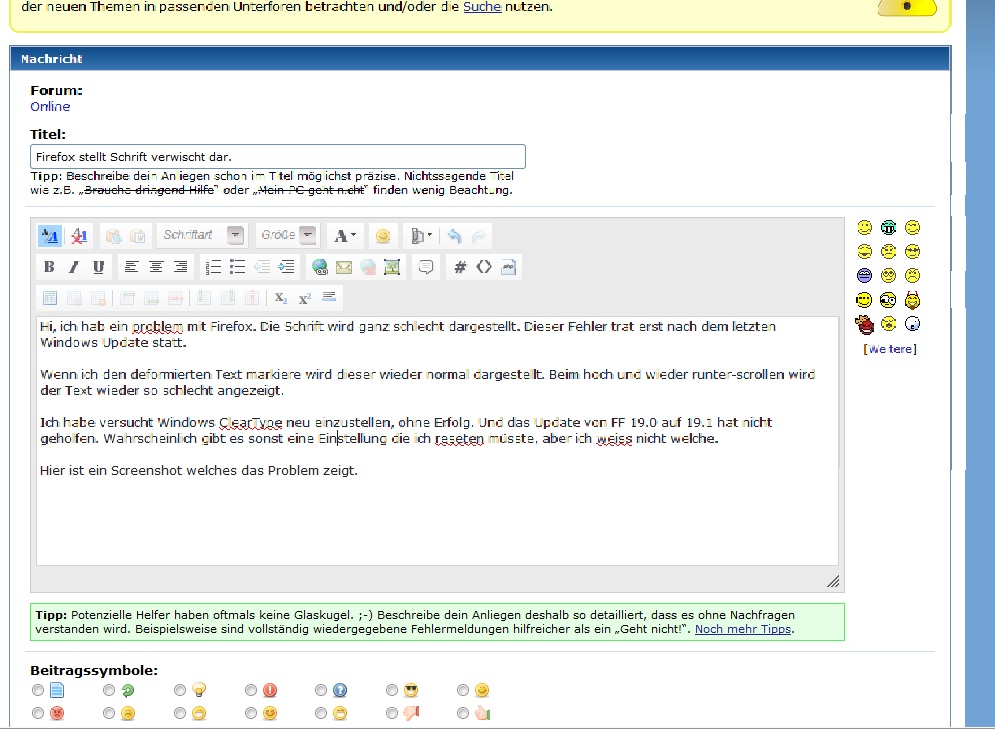

Hi, ich hab ein problem mit Firefox. Die Schrift wird ganz schlecht dargestellt. Dieser Fehler trat erst nach dem letzten Windows Update statt.
Wenn ich den deformierten Text markiere wird dieser wieder normal dargestellt. Beim hoch und wieder runter-scrollen wird der Text wieder so schlecht angezeigt.
Ich habe versucht Windows ClearType neu einzustellen, ohne Erfolg. Und das Update von FF 19.0 auf 19.1 hat nicht geholfen. Wahrscheinlich gibt es sonst eine Einstellung die ich reseten müsste, aber ich weiss nicht welche.
Hier ist ein Screenshot welches das Problem zeigt.
