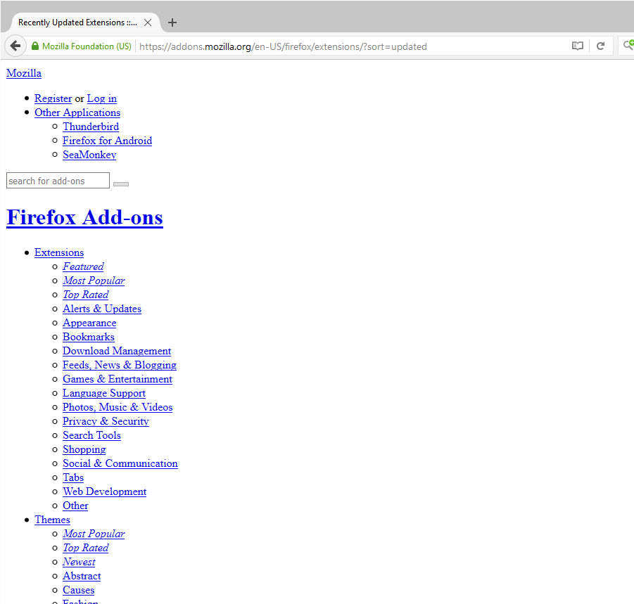

Guten Tag,
ich hab die aktuelle Firefox-Version 43.0.2 (64 und 32 Bit) auf einem aktuellen MS-Windows 10 Pro - 64 Bit laufen.
Da Computerbase immer mal wieder "ohne Formatierung" gestartet wurde und dies sich durch ein "Aktuelle Seite Neu laden" beheben ließ, dachte ich, dass sich das Problem mit einem neuen Profil lösen lassen müsste.
Gesagt getan - es funktioniert.
Was jetzt nicht mehr funktioniert, ist die Darstellung verschiedener Mozilla-Seiten wie zum Beispiel die Add-On-Seite mit folgendem Ergebnis:

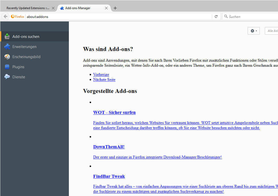

Auch die Firefox-Funktion - Add-On-Seite anzeigen, bringt eine falsche Darstellung:
Erneut ein neues Profil anlegen bringt keinen Erfolg, ESET SS abschalten verändert nichts. Keine Addons im Profil, Plugins aktuelle Adobe Flash, Silverlight, Primetime Content und Open H264.
Keine Ahnung was ich hier noch tun kann.

Es sieht danach aus, dass Dateien (CSS, Grafiken, ...) von der URL 'https://addons.cdn.mozilla.net' nicht geladen / blockiert - eventuell durch eine Firewall-Regel - werden.
Dieses Verhalten ist mir bisher unbekannt. Würde Rat in der deutschen Firefox-Community Camp Firefox suchen.

Also ich hatte vor geraumer Zeit genau dasselbe Problem mit Firefox. Nachdem ich auf die 64bit Version gewechselt hatte, hatte er etwas herumgesponnen, daher habe ich eine saubere Neuinstallation der 64bit Version mit frischem Profil versucht. Und genau das ist dabei herausgekommen: dieselben Anzeigeprobleme.
Lösen konnte ich das Problem, indem ich Firefox erneut deinstalliert, alle Ordner (AppData und Program Files [falls Reste über blieben]) gelöscht, in der registry bie Current_User und Local_Machine unter Software die Mozilla-Einträge und schlussendlich Firefox 32bit frisch installiert habe.
Dann wurde wieder alles richtig angezeigt. Daher habe ich dann die 32bit Version deinstalliert und die 64bit Version installiert und es hat wieder funktioniert.
Vielleicht klappt das ja auch bei dir :)
