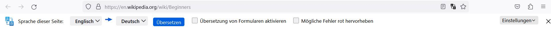

Ich habe das Addon Firefox Translations installiert. Da geht sonst immer ein separates Fenster oder Leiste auf, sobald eine Seite in einer anderen Sprache auftaucht:
Aus irgend einem Grund geht es auf meinem Desktop Rechner nicht mehr (Win 11 Pro, FF 117.0), aber auf meinem Business-Notebook klappt es. Wie bekomme ich das wieder so aktiviert? Ich habe schon auf beiden Rechnern die Einstellungen im Firefox verglichen, und sogar das Addon deinstalliert und wieder neu installiert, es hilft leider nicht. Ich kann mich auch nicht erinnern, daß ich was an den Einstellungen geändert hätte.

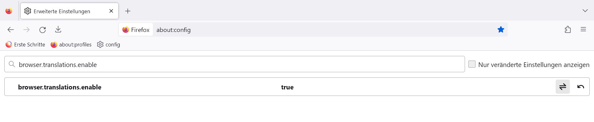

Helge01 schrieb:
about:config
browser.translations.enable true
Das ist bereits so eingestellt.

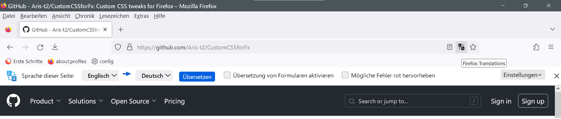

Helge01 schrieb:
Danach den Firefox neu starten. In der Adresszeile erscheint dann ein Symbol für die Übersetzung, wenn eine andere Sprache erkannt wurde.
Das war auf dem Business-Gerät so nicht eingestellt, und jetzt, wo ich es umstellte, sehe ich in der Leiste
Da taucht also beides auf, das eine Translate und der Firefox Translator. Aber nach dem Neustart ist nur noch der Translate vorhanden.
Ja, das wars, der Schalter deaktiviert dann wohl Firefox Translator. Vielen Dank für die rasche Hilfe.

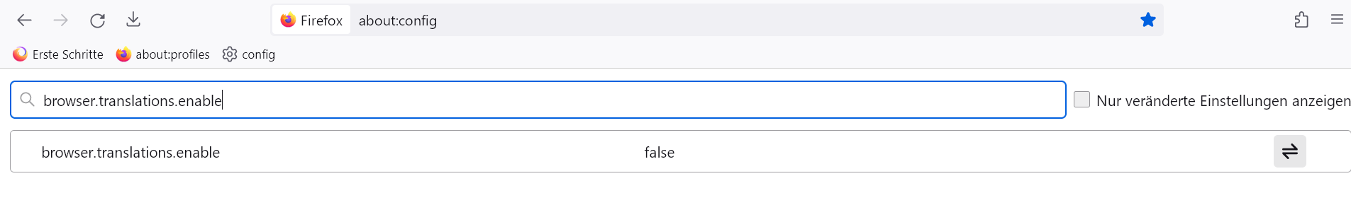

janznett schrieb:
wo finde ich was?
oben in die Adressleiste
about:config
eingeben..Enter..
dann die Warnmeldung bestätigen.
Dann oben in das Feld diesen Text eingeben:
Dann unten auf den Wert einen Doppelklick machen, alternativ rechts auf den Button mit den beiden Pfeilen klicken.
Dadurch wird der Wert von false auf true umgestellt.
