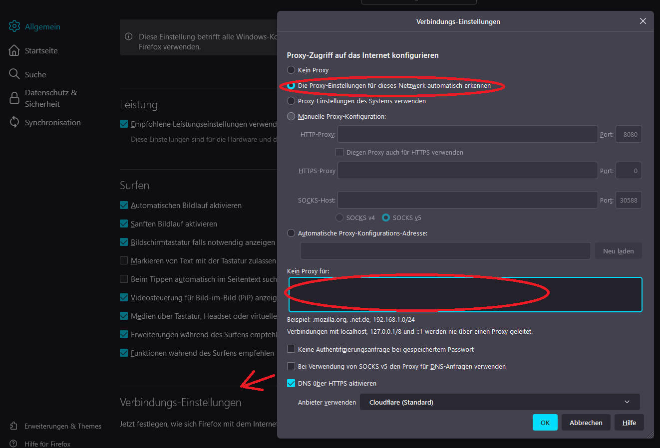

Die automatische Proxy Einstellung hat auch nicht geholfen, habe es probiert mit den IP Adressen eintragen in den Bereich "Kein Proxy für" und auch ohne. Beides jeweils kein erfolg .___.

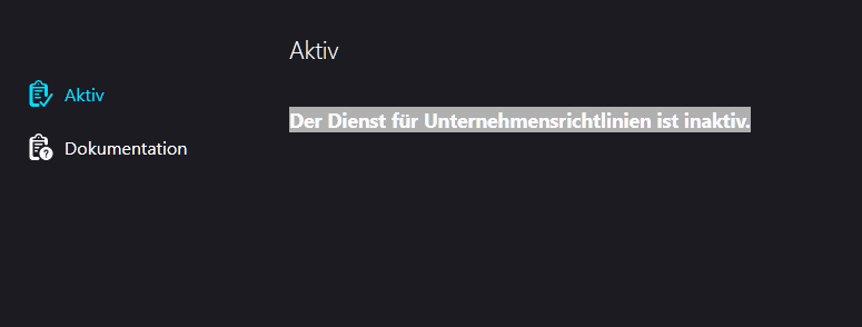

"about:policies" sagt das:
Was sagt die policies Webseite aus?
