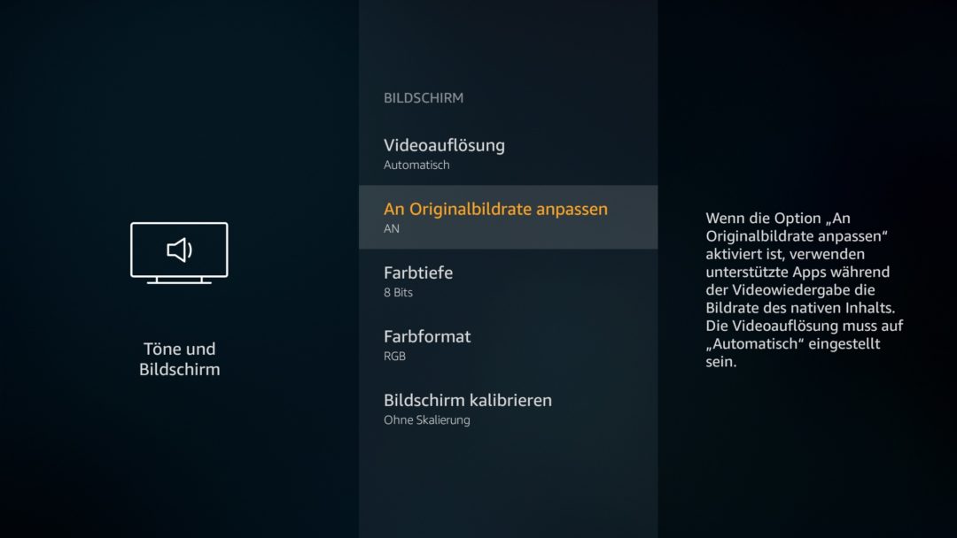

hast Du automatische Bildratenanpassung im FireTV Menü eingestellt? Das hat bei mir für einen Audio-Delay von ca 200ms gesorgt beim Abspielen. Weiß nicht ob das mittlerweile gefixt wurde, bin wieder zum nvidia Shield zurück.

wo mach ich das ?

Unter "Töne und Bildschirm" und dann "Bildschirm" - normalerweise muss man das aber aktivieren, von selbst ist das meine ich nicht voreingestellt:

Unter "Töne und Bildschirm" und dann "Bildschirm" - normalerweise muss man das aber aktivieren, von selbst ist das meine ich nicht voreingestellt:Anhang anzeigen 802414
Muss das jetzt eingeschaltet sein ?
hatte das auf Aus und Videoauflösung war auf 2160 / 60 hz eingestellt

Sollte aus sein, da nur da das Delay bei mir auftauchte. Dann weiß ich nicht woran es bei Dir lag.

Die Einstellung ist auch nur dafür gedacht, die Bildrate anzupassen, sprich 24p Material als 24p, 25p als 25p und 60hz als eben 60hz MAterial auszugeben. Mit einem Tondelay hat das nichts zu tun.
Das regelt man über Lipsync Einstellungen im AVR oder ähnlichem.

Das hat insofern damit zu tun, dass es - zumindest anfangs - verbuggt war und eben sobald man es einstellte zu einem Tondelay von ca 200ms führte, daher auch meine Nachfrage beim TE. Lipsync nachregeln brachte da zwar Besserung, da aber nur Apps betroffen waren die automatische Bildratenanpassung unterstützten, hatte man dann bei der Netflix App z.B. dann einen Delay in anderer Richtung.
