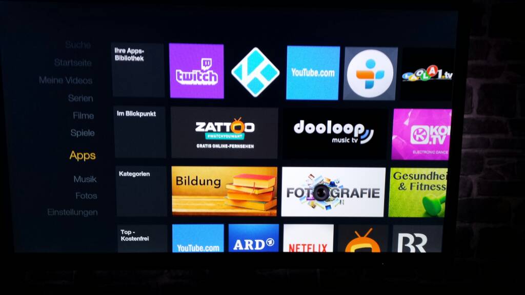

Komisch, bei mir wird Kodi unter Apps angezeigt und nach einmaligen verwenden sogar auf der Startseite.
Ich schaue wenn ich daheim bin mal welche version von Kodi ich verwende
Habe auch kodi 15.2 und neuste firetv Version. Zuerst wurde es nicht angezeigt, nach der Benutzung aber schon. Es kam nur kurz der Hinweis, das die app Bibliothek aktualisiert wird und dann war es da. Komisch. Vielleicht kodi benutzen und danach in den APP Menüs ein bisschen herum scrollen
