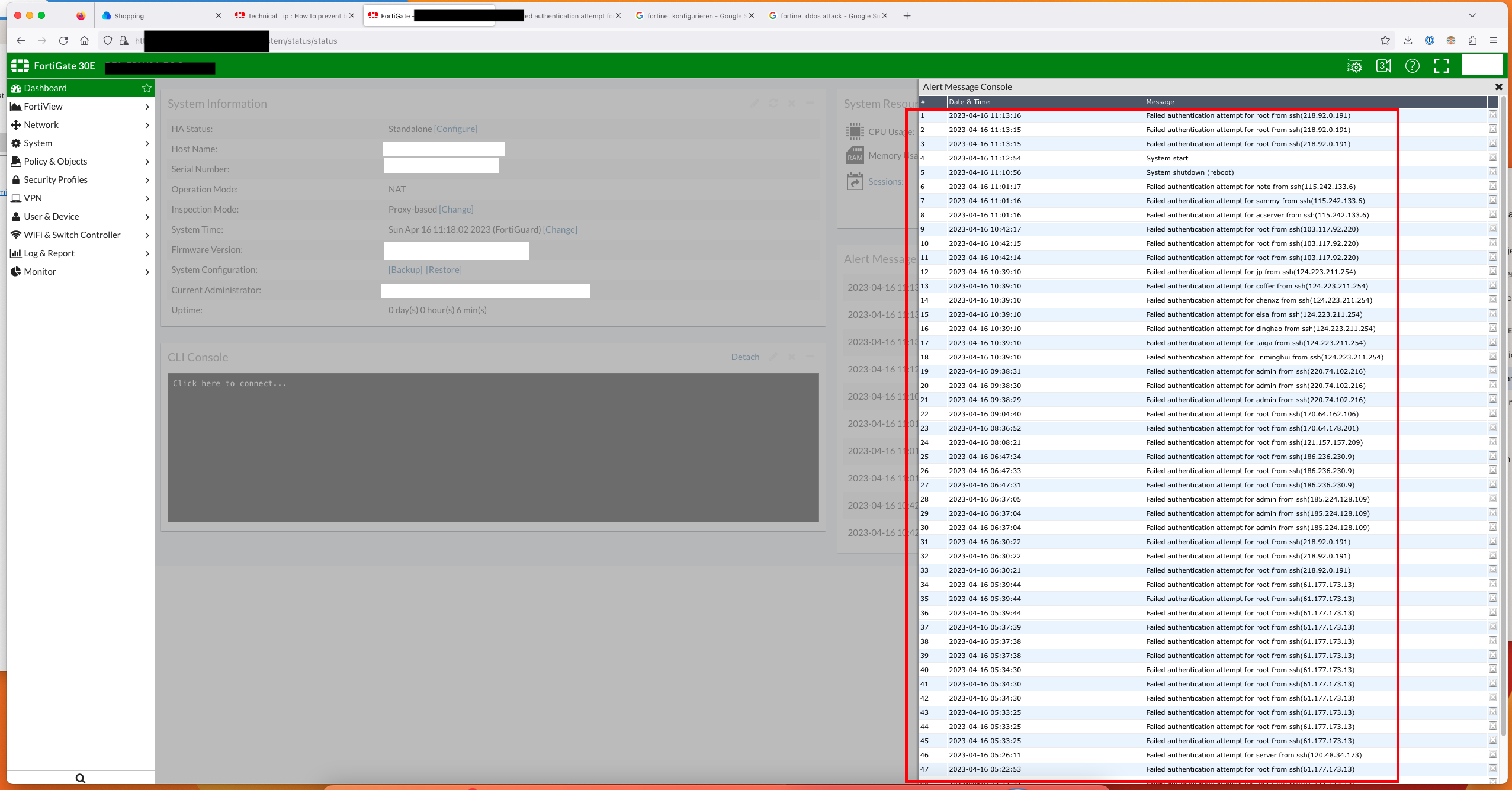

Könnte aber auch eine VPN dahinter sein, aber User RayCheng, PeterWou, RichardLing klingt nicht nach Afrika ;)
Wenn ich mit einem Isolierten Notebook direkt an den Magenta Router anschließe habe ich die vollen 100/10, kommt die Fortigate dran, geht es auf 8-10 runter.
Einstellungen wurde nicht verändert, bis auf das ich im Log geschaut habe und permanent Zugriff (Verweigert) auf den Adminaccount sehe.
Zwecks IP, denke das es gesniffed wurde, die gehen halt mit Bots die IPs durch, dada haben die unsere öffentliche herausgefunden.
Anbei mal ein SS.
