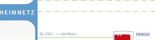

@edit2: Noch eine Frage: Der Reciever vom TV wird von der 7530 mit 1 Gbit in der Netzerkübersicht angezeigt. Die 4020 wird nur mit 100 Mbit auf der Eingangseite angezeigt? Kein Port ist auf ECO-Mode. Liegt das am Mesh?

Hey, also die Geräte handeln die Geschwindigkeit untereinander aus. Kann eines der Geräte nur 100mbit/s dann schaltet die Gegenstelle ebenfalls auf diesen speed. 4020 hat nur 100er ports also ist die Verbindung von Fritzbox 7530 zu 4020 natürlich auf 100 beschränkt.
Durch Overhead und schwankungen wirst du beim normalen Internetzugriff wohl kaum bis keine Unterschiede zwischen 100/1000 merken, im normalen Surf Usecase.
Wenn du jetzt Daten von deinem PC der an der 4020 z.b. auf den TV an der 7530 schicken willst hast du natürlich auch nur 100Mbit zur verfügung.
Solltest du aber kein Wlan an der 4020 nutzen wäre ein kleiner d-link oder netgear switch die vllt bessere Wahl, da die Fritzbox doch denke ich mehr Strom verballert, falls das ein Argument ist neben der gigabit Schnittstelle.

Danke dir, jetzt ist alles klar. Die 4020 liegt unter 3 Watt ohne WLAN. Da liegen die Switche auch ungfähr. Denke das schenkt sich nichts?
