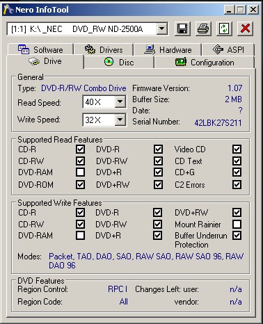

hi ich hab das mit den updaten auch versucht aber unter windows
aber bei mir steht immer noch 2500A firmware version 1.07 unter nero info tool
ich hab diese updates verwendet 2510215.rar
2k5107v2b5dl.rar
bei beiden nix wie ihr im anhang sehn könnt!
was kann da los sein???
