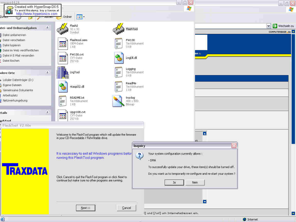

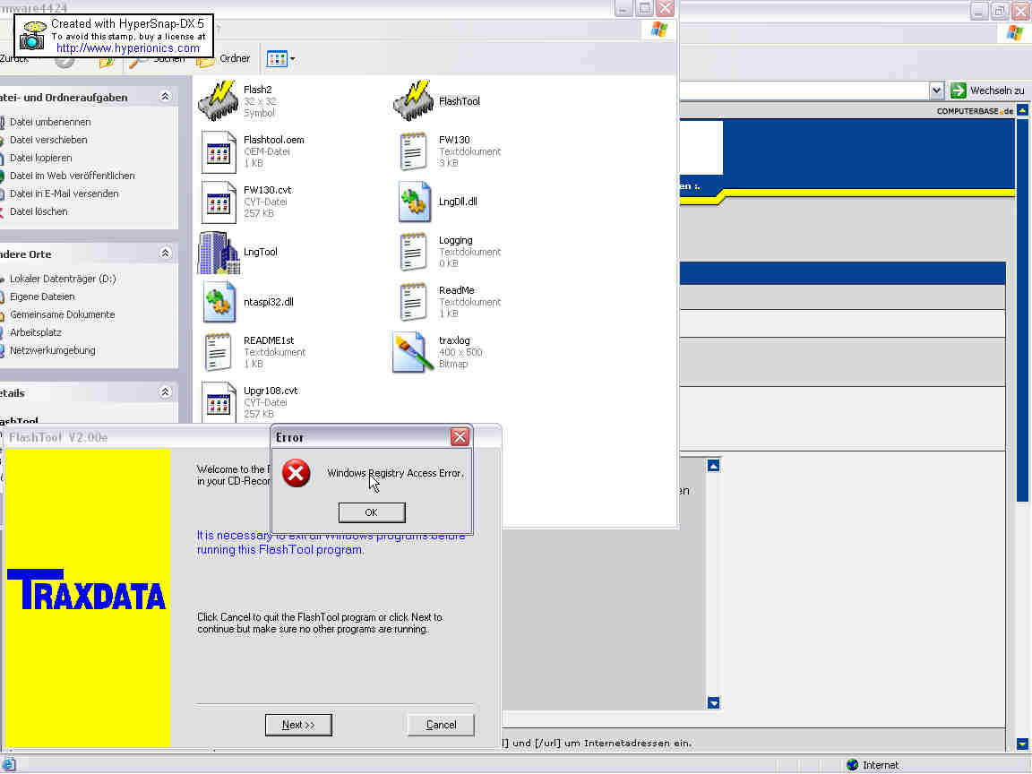

Da für meinen alten Brenner ein neues Firmware Update vorhanden ist wollt ich dieses auch flashen!
Nur kommen dann folgende Fehler,die ich mal auf diesen Screenshots festgehalten habe!Habt ihr wohl eine Ahnung wie ich den DMA Modus anders ausstellen kann?
Was mich aber wundert ist das wenn der Rechner bootet dort steht das das Laufwerk im PIO 4 Modus läuft?

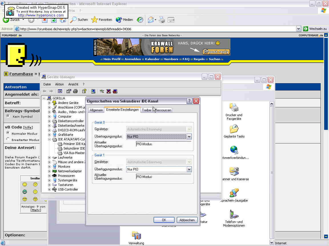

Also wenn ich den sekundären IDE Kanal auf nur Pio einstelle bekomme ich den gleichen Fehler!Bei den Einstellungen des Brenners selbst gibt es keine Möglichkeit den Modus zu ändern!

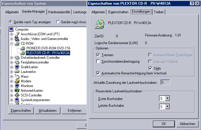

Nee, das meinte ich nicht. Du musst in die Eigenschaften vom Brenner - findest Du unter DVD/CD-Rom-Laufwerke im Gerätemanager. Da muss irgendwo ein Haken bei DMA sein, den musst Du abschalten!

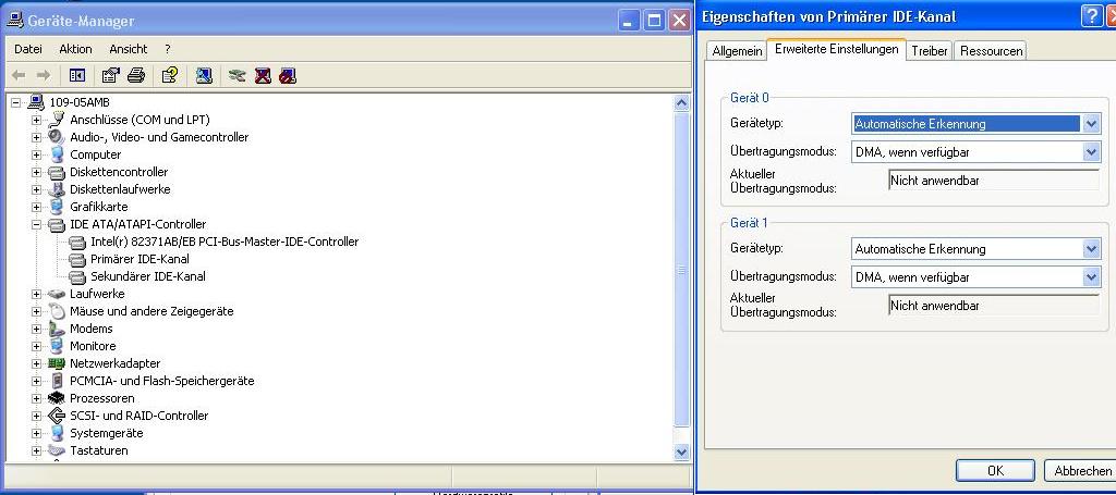

Das was Du suchst ist im Gerätemanager bei den Eigenschaften des Laufwerkcontrollers, an dem dein Brenner dranhängt.
unter ME war alles so einfach - gibt´s diese Einstellung nicht mehr oder was???
Wieso kann ich den Screenshot nicht anhängen?
nochmal der Screenshot:
Du mußt einfach die Option DMA, wenn verfügbar auf den gewünschten Modus setzen und fertig!
CU Endurance
Ich hab mal bei mir im Gerätemanager unter Eigenschaften Brenner nachgeschaut; kann keine DMA-Einstellungen finden.
Kann denn jemand sagen, ob das mit XP vielleicht garnicht möglich ist ?
Als DMA, wenn verfügbar sollte angezeigt werden. Nur nicht unter den Eigenschaften des Brenners, sondern unter denen des Laufwerkcontrollers an dem der brenner angeschlossen ist.
CU Endurance
Hmm, sollte eigentlich doch nur der betreffende eintrag sein! aber egal, hauptsache es hat bei dir funktioniert!
