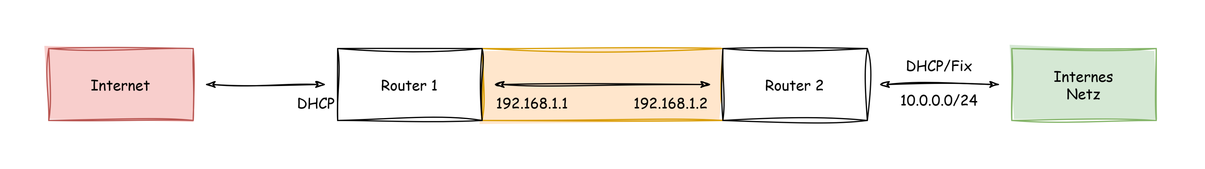

Externe oder interne IP-Adressen? Für extern hab ich keine Ahnung, aber intern hab ich einen Router dahinter geschaltet. Da kann ich dann schalten und walten wie ich will. Der hat auch eine fixe IP Adresse und insofern ist ein Portforwarding kein Problem. Bei mir iss es halt eine pfSense Box und der Nachteil ist, dass ich alle benötigten Ports doppelt konfigurieren muss (also im ersten und zweiten Router). Hinter dem zweiten Router kann ich Netze konfigurieren wie ich es brauche, da der erste Router nur den zweiten sieht sieht es für diesen so aus, als ob nur ein Client im Netz hängt.
Also irgendwie so:

Falls Du selber nur 10 Fixe vergeben kannst, (im Gerät 10 Felder da sind) könntest könntest Du einen anderes Gerät im Netzwerk DHCP Server spielen lassen, sofern sich jener der BOX deaktivieren lässt.

Du richtest die A1 Box an der Fritze an LAN1 als WAN Gerät ein, dann brauchst du nur noch eine IP. Das das Gerät DHCP spielen will macht dann nichts, das wird nicht über die FB weitergereicht. Alles weitere wird dann an der Fritzbox angeschlossen inkl. der WLAN Geräte.

Alternative mach eine Routercascade wie es schrotti vorgeschlagen hat.
Du musst halt dann mit Doppelnat herumscheißen. Also eventuelle Protfreigaben in bei beiden Router freigeben und auch richtig konfigurieren. Ist sicher ein Mehraufwand und kann bei unsachgemäßer konfiguration zu einigen Problemen führen.

Joah, so stelle ich mir das vor. Verstehe ich das richtig, dass Fritzbox als neuer Router und A1Box als "Modem" am WAN-Port gehen müsste? Bilde mir ein, das hätte ich ausprobiert und es ging dann eben nicht... IP-Adressen intern müssen halt viele fix sein, aber nur intern. Von außen eben Port 8123 auf HA. Anydesk wird das (hoffentlich) nicht stören? Weil dann probier ich's nochmal aus.
Ja genau, du hängst den Wan Port der Fritzbox an einen Lan Port deiner Hybrid-Box. Die Fritzbox bekommt dann eine der 10 Adressen und "hinter" der Fritzbox kannst du schalten und walten wie du möchtest. Die Fritzbox bietet auch Debugging Tools, wie .z.B. ping, um zu checken, ob der Internet Anschluss geht. Musst du einfach Schritt für Schritt austesten, aber idR klappt so ein Setup problemlos. Wie gesagt, hab genau das Gleiche zu Hause laufen.
