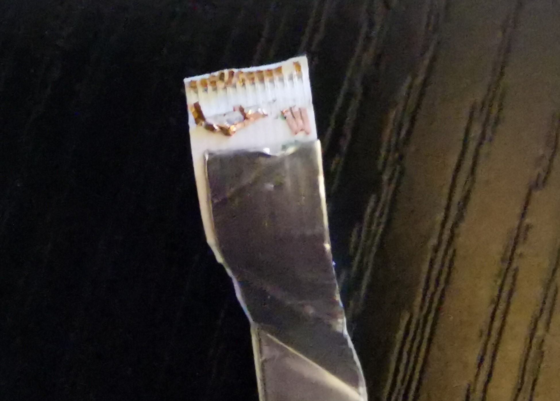

Was ist denn der Schaden an deinem Kabel? Manchmal, kann man die ja auch reparieren.
Ich habs aus Versehen raugezogen, obwohl die Klappe noch zu war. Sieht nicht so gut aus 🙃
