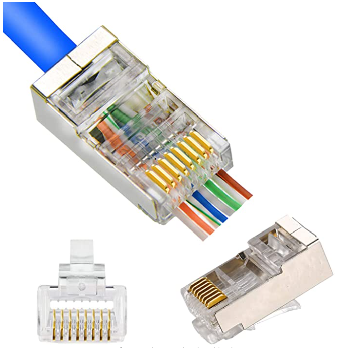

Ich habe diese neuen RJ45 Stecker, da kann man das Kabel durchziehen bis zum es nicht mehr geht, das wird dann schon halten.
