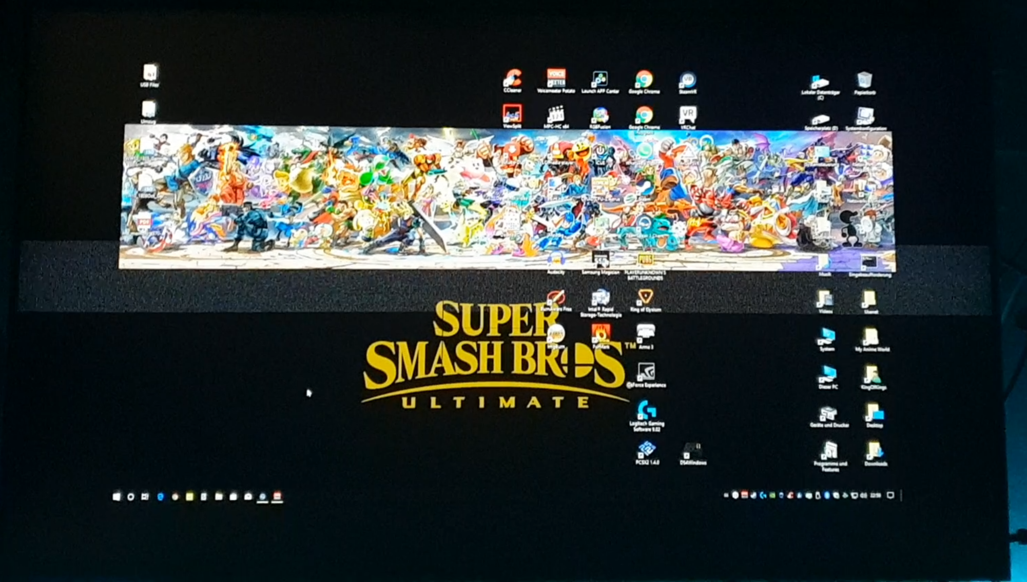

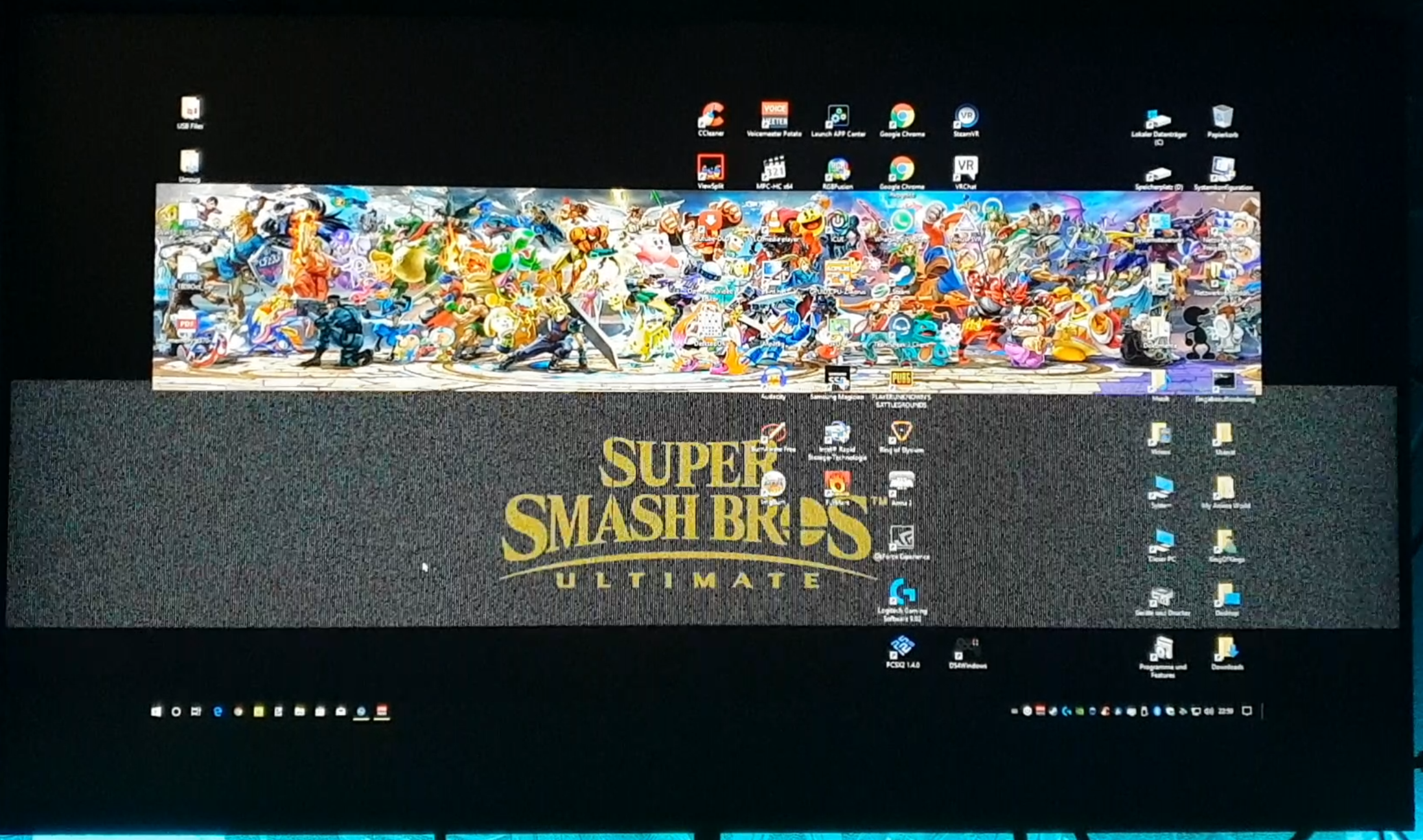

ich habe seit einiger Zeit ein riesen Problem mit meinen Bildschirm. Habe den seit Tag 1 über HDMI betrieben und später auf DP. Dann fingen die Probleme erst an. Ich bekomme über DP ständig ein Flackern auf dem Bildschirm, dass immer ganz zufällig erscheint. Und manchmal bekomme ich auch einen Blackscreen für 1-2 sekunden. Über HDMI war das gar nicht so. Ich weiß auch nicht mehr was ich machen soll. Ich brauche unbedingt Hilfe und Rat darüber, was denn das Problem sei. Meine bisherigen Theorien:
- Das Kabel ist defekt
- Der Monitor DP-Anschluss ist defekt
- Der Grafikkarten-Anschluss ist defekt
- (Kann es an defekten RAM liegen?)
Ausschließen kann ich aber die Grafikkarte und das Kabel, weil ich ein neues DP Kabel gekauft habe und das Problem immer noch besteht. Und bei der Grafikkarte kann nicht jeder DP-Anschluss defekt sein. Das ist für mich sehr unwahrscheinlich. 3 Port, die solche Signale schicken sollten? Aber über HDMI läuft alles einwandfrei. Die Grafikkarte habe ich auch in einem anderen System versucht und über DP lief auf einen anderen Monitor alles normal.

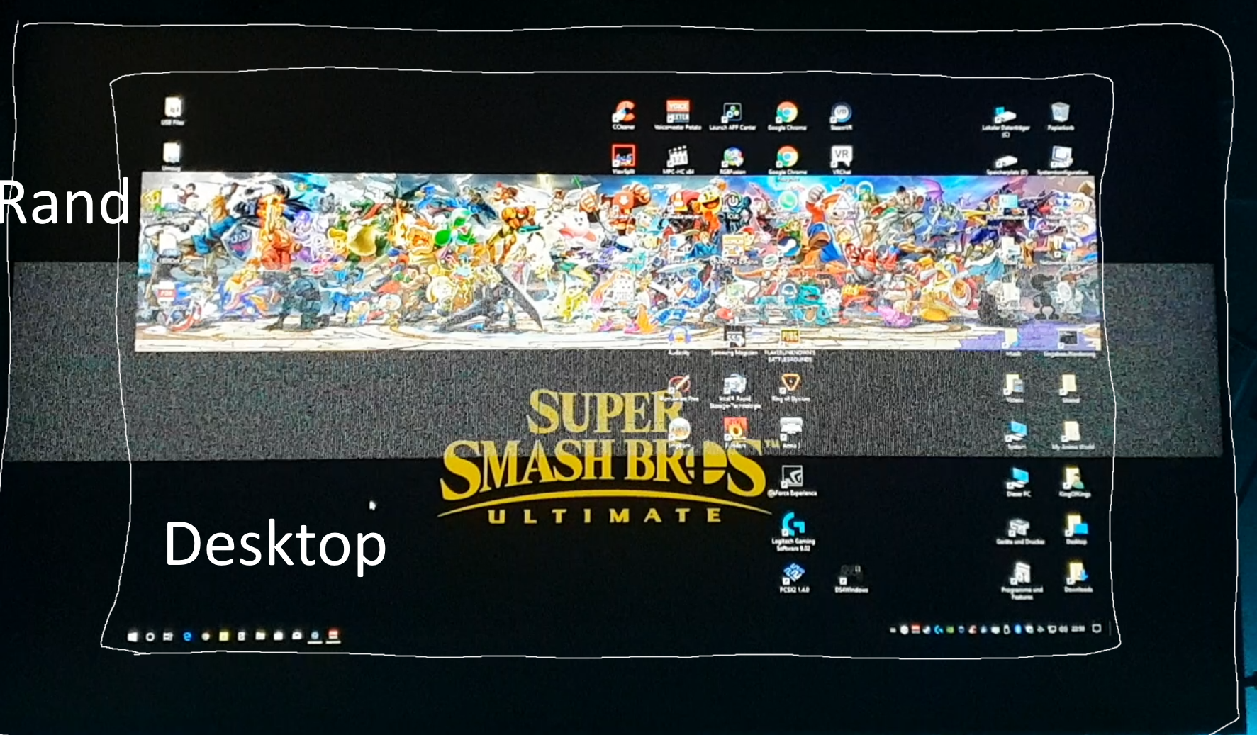

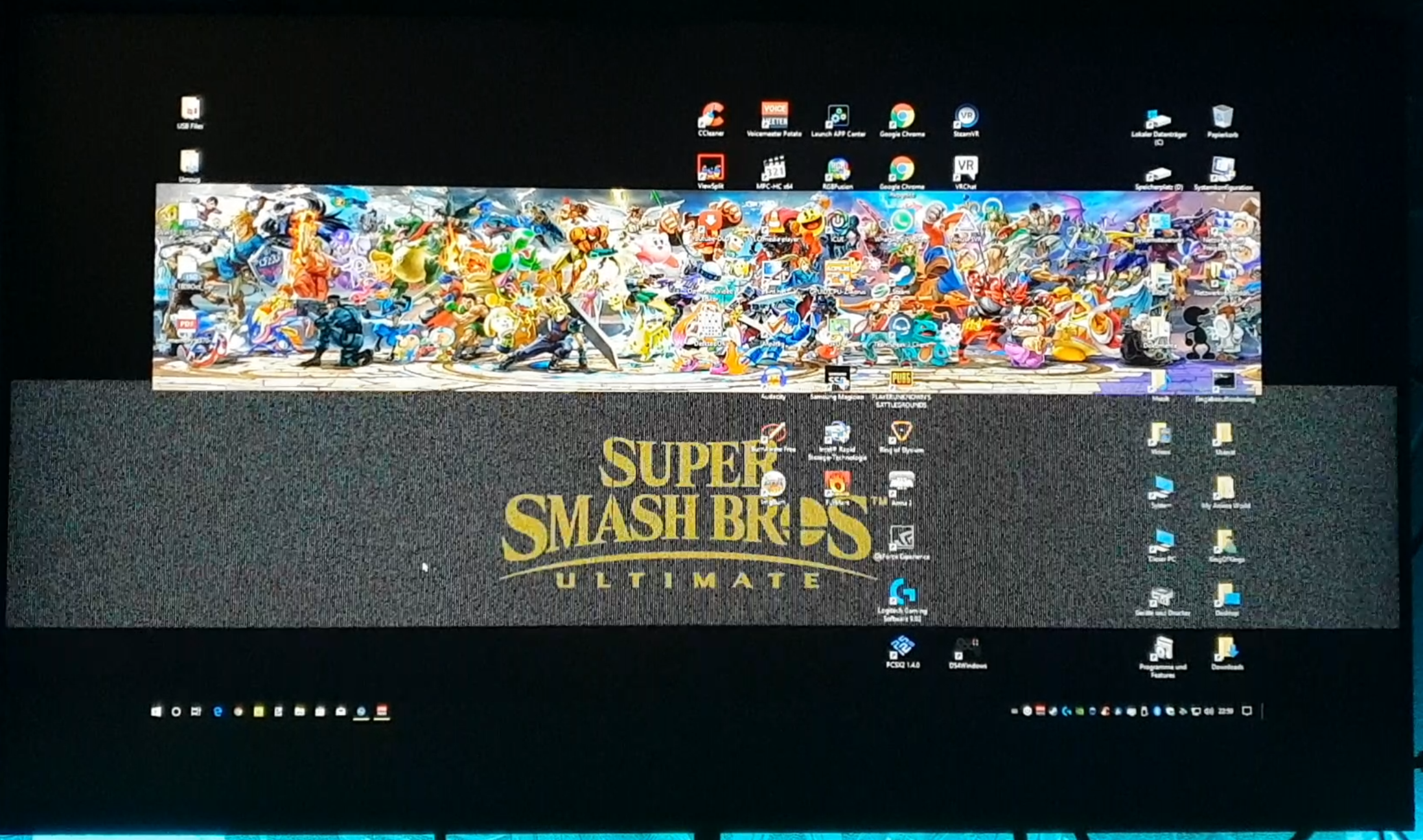

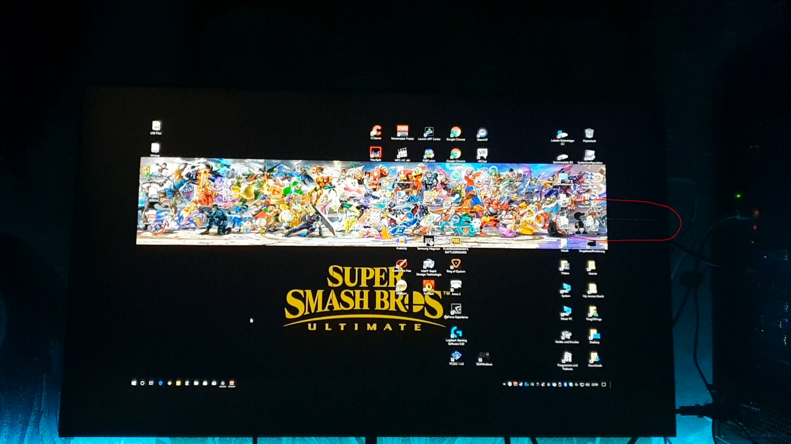

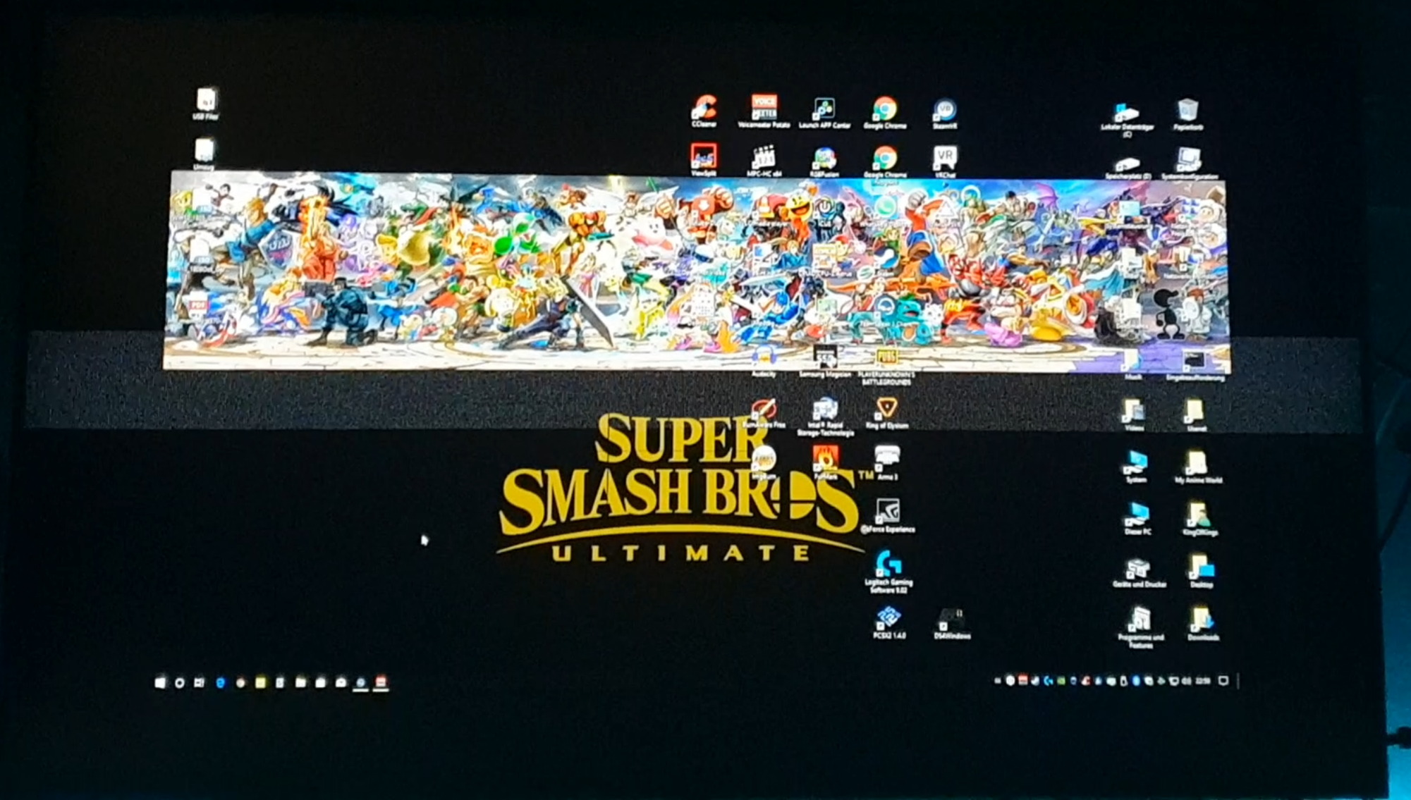

Vielleicht hat einer von euch ja Ahnung über dieses Problem. Hoffe mir könnte einer helfen, denn es nervt einfach das Problem nicht lösen zu können. Ich zeige euch mal auch ein Bild, wie dieses Flackern aussieht bei mir. Mein Monitor hat ne 2k Auflösung, auf dem Bild habe ich meine Auflösung etwas runtergeschraubt, damit man auch einen Rand sehen kann, wo ein Bild nicht vom PC angezeigt wird.

Du hast ein neues DP-Kabel für 3,99 oder für 40 Euro bei Saturn/MM (was nur ein 3,99 Euro Kabel ist) gekauft? Oder Du hast ein vernünftiges Kabel gekauft? Z.b. eins wo Lindy draufsteht, oder eins das für 21Gbit zertifiziert ist?
Der Bildfehler allerdings, ist der auch auf Videos/Screenshots zu sehen? Wenn ja hat die Graka einen weg, wenn nicht, dann ist es eher das Kabel oder der Monitor.

Der Bildfehler allerdings, ist der auch auf Videos/Screenshots zu sehen? Wenn ja hat die Graka einen weg, wenn nicht, dann ist es eher das Kabel oder der Monitor.[/QUOTE]
Das Flackern erscheint immer und überall. Ist egal was ich am PC mache. Das stört halt sehr.
