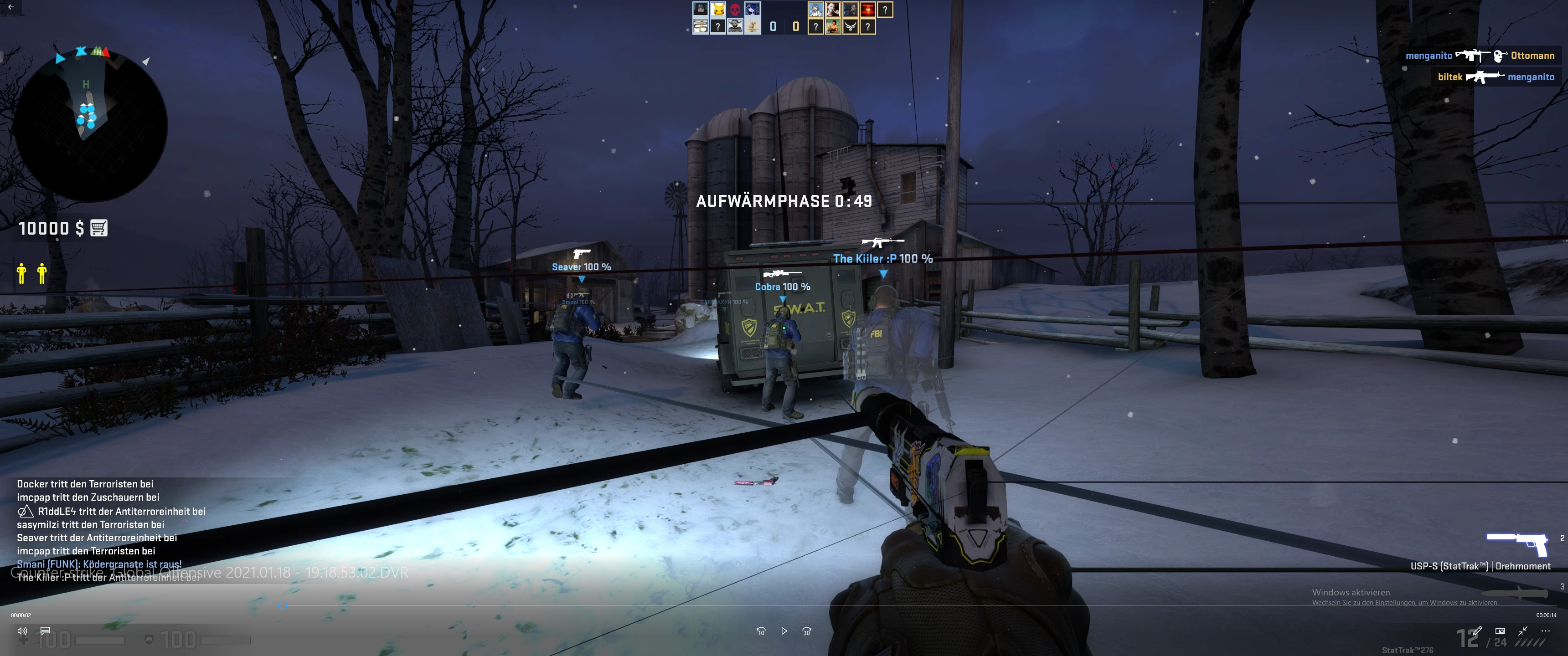

...Hi Ich habe mir mal nen besseren Rechner (Für meine verhältnisse) gegönnt und habe auf einmal seit 3 Tagen ein Flackern in manchen spielen wie im Video hier. Woran könnte das liegen ?Ich bin auch nicht der ITler der jetzt ne logische Fehlersuche starten kann ...

Das macht es bei einigen spielen und beim startbildschirm kleine punkte...bei videos aber nix
Das ist nur ein Screenshot auf dem nix zu sehen ist :)
Was meint Flackern ? Der Ganze Bildschirm ? einzelne texturen im spiel ? das licht ?
Diese Schwarzen alken die man da sieht die flackern immer auf ...das video ist leider zu groß.
Es ist nur im Spiel selber nicht in den videosequenzen...
sieht aus wie Grafikfehler an den Texturen oder? Welche Spiele sind betroffen? Sind es alte Spiele?
evtl sind die noch nicht im Treiber für rtx30XX optimiert. Übertaktet hast du die Karte nicht?
Das ist bei alten ...command and conquer remastert und bei jedi fallen order zu...die sind alle optimiert und ich hab nix an den Einstellungen geändert ,auf einmal diese fehler
Der fehler ist jetzt sogar bei Google Maps... Die gleichen streifen wie bei CSGO...
