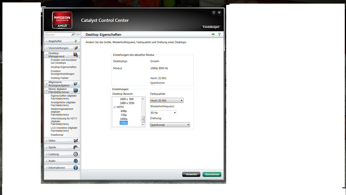

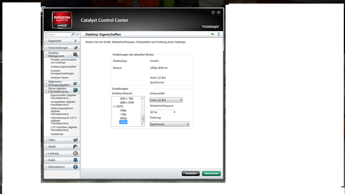

Einstellungen/Desktop Bereich HDTV 1080p @60Hz
Hab ich Eingestellt.
Kabel HDMI vergoldet Struckt neustes 1.4a oder so

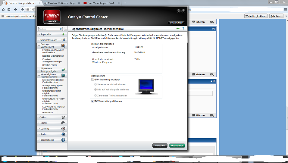

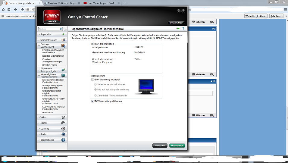

ich sehe niergens die Einstellung 1920x1080 @60Hz
Maximall 1680 x 1050 kann ich auswählen.
Hab dir 2 Screenshots gemacht:
hast du auch die INF (EXE in diesem Falle) Datei für den Monitor installiert?
Anmerkung: Wenn keine INF Datei (Treiber) installiert ist für einen Monitor, über nimmt ein Standard Monitor Treiber diese Aufgabe, und der Treiber von der GraKa orientiert sich daran und auf das was der Monitor ihr mitteilt (EDID)... FYI...
