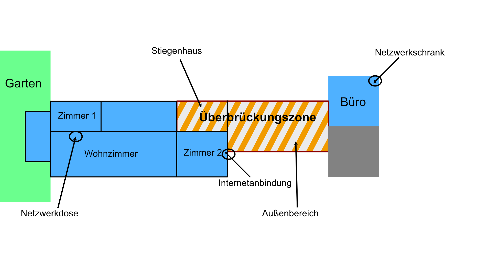

Mein Vorhaben ist recht einfach erklärt - ich will flächendeckend Netzwerk für Zuhause.
Idealerweise mittels Mesh.
Meine baulichen Gegebenheiten sind leider nicht ganz ideal für ein triviales Wifi-Setup (Modem + Repeater/AP).
Meine Wohnung befindet sich in einem alten Haus mit mehreren Parteien, mein Büro befindet sich außerhalb der Wohnung auf der gegenüberliegenden Hausseite.
Zwischen Büro und Wohnung liegen ca. 15m (5m Stiegenhaus, 10m Hauseinfahrt).
Zur Übersicht habe ich eine kleine Grafik geschnitzt (kein Maßstab, dient nur dazu sich nicht wund erklären zu müssen):
Mein Vorhaben:
Netzwerkschrank mit Modem und Switch im Büro.
Im Büro werden zwei Arbeitsplätze eingerichtet.
Kabel wird von Wohnung (Zimmer 2 - Telekomanschluss) in den Keller, unter das Büro und von dort aus rauf ins Büro verlegt.
CAT7 vom Büro zurück in die Wohnung.
Jetzt hätte ich hier gern ein Mesh damit ich mit dem Notebook vom Büro zur Wohnung gehen kann, ohne eine Besprechung beenden zu müssen. Desweiteren wäre es cool wenn ich es mit dem Mesh bis in den Garten schaffe. Sind ca. 30 Meter Luftlinie vom Büro in den Garten.

Oha, da hätt ich vielleicht dazusagen müssen dass ich vorraussichtlich nur eine Netzwerkdose in der Wohnung haben werde, bzw. nur ein Zimmer dafür zur Verfügung habe (aber immerhin in der Zwischendecke)
2 Accesspoints sind also nicht wirklich drin - außer ich übersehe da etwas. Daher der Mesh-Gedanke.

@Baal Netbeck Wohl reiner Denkfehler - für mich war AP gleichbedeutend mit unique Netzwerk-ID.
An Repeatermodus habe ich gar nicht gedacht.
Der eingezeichnete AP existiert noch nicht - damit ist im Grunde nur die geplante Netzwerkdose gemeint.
Ich bewohne die Liegenschaft noch nicht - ich hab gerade angefangen mich in das Thema reinzudenken.
Wie gesagt, ich bin ein ziemlicher Wlan-Noob und nutze derzeit lediglich das WLAN meines Routers fürs iPad und das Notebook meiner Frau.
Also im Grund kann man das wie folgt zusammendampfen:
Ich brauch eine Netzwerkdose für einen Accesspoint der direkt am Switch hängt und die anderen APs als Repeater konfiguriert und damit habe ich alles was ich brauche?

Aus was besteht die Überbrückungszone?

Zimmer 2 sollte idealerweise nur mitnaschen. Ist das Kinderzimmer - da pflanz ich keinen AP rein.
Die Wohnung ist relativ klein - Zimmer 2 hat knappe 13qm. Die Wohnung an sich hat knapp 70qm (Bad und WC sind nicht im Plan enthalten)
Ich habe aber ein Lüftungsloch vom Wohnzimmer in den Flur (der Raum ohne Namen) somit wäre hier naheliegend den AP in den Flur zu versetzen und das Stiegenhaus zu bestrahlen, statt über dem Kinderbett.
Telekomkabel wird ins Büro gezogen, dort sitzt dann auch das Modem.
@Tanzmusikus:
20-30cm Ziegelwand (womöglich auch alter Schlackebeton) von Wohnung ins Stiegenhaus, 5m Stiegenhaus und dann wieder 30 - 40cm Ziegelwand + Kalkputz außen.. Die restlichen 10m zum Büro sind Freiluft. Bürowand wieder eine reine 40cm Ziegelwand + Kalkputz sein.
So ungefähr:
Dies ist besonders für Kleinkinder zu empfehlen.
Wenn möglich, würde ich Verlegekabel (z.B. CAT7) vom Büro durch das Stiegenhaus in den Flur legen.
Dann würde auch ein AP im Flur (WoZi oder ggf. Zi2) ausreichen (vielleicht sogar für den Garten).
Zwei CAT6a-Dosen könnten den Übergang zum Verlegekabel bilden.
Einfach, solide & mit geringer Strahlungsbelastung. 🙂👍
