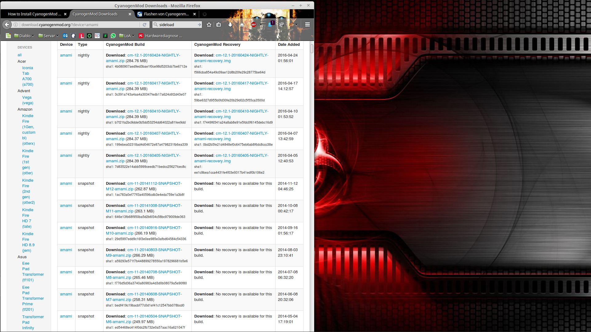

Vom 12.1 gibt's doch nicht nur die NIGHTLY? Ist es das richtige für dein Handymodell?
Würde komplett neu mit Customrecovery von vorne starten.

Doch, da gibt es nur die Nightly.... Und ist für exakt das Modell.
Customrecovery? Nutze diese Anleitung: https://wiki.cyanogenmod.org/w/Install_CM_for_amami
