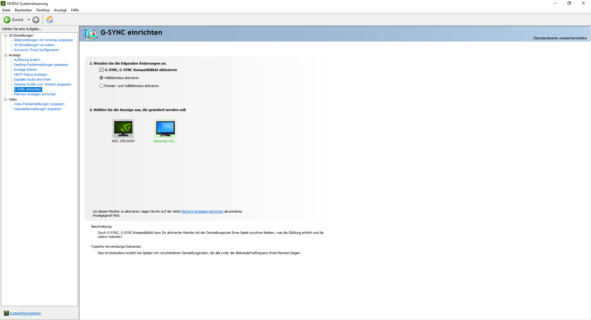

1. den Monitor vom Strom trennen für mehrere Minuten. DP Kabel kann dran bleiben. Dazu muss auch der Rechner aus sein. Da Du 2 Monitore nutzt natürlich mit beiden gleichzeitig.
2. wenn du in der Nvidia Systemsteuerung Fenster und Vollbild den Punkt gesetzt hast, dies auf Vollbild setzen den Punkt.
Das sollte eigentlich reichen.
LG
Hey,
du meintest diese Einstellung da oder? Hat bis jetzt leider keinen Erfolg gebracht :/
Huhu,
ja den Punkt meinte ich. Hmh dann hab ich schon mein Pulver verschossen. 😳
Noch irgendwelchen anderen Einfälle? Ich verstehe wirklich nicht warum der Monitor nach den anfänglichen Aussetzern entweder komplett ausbleibt oder ohne Probleme stundenlang läuft.
