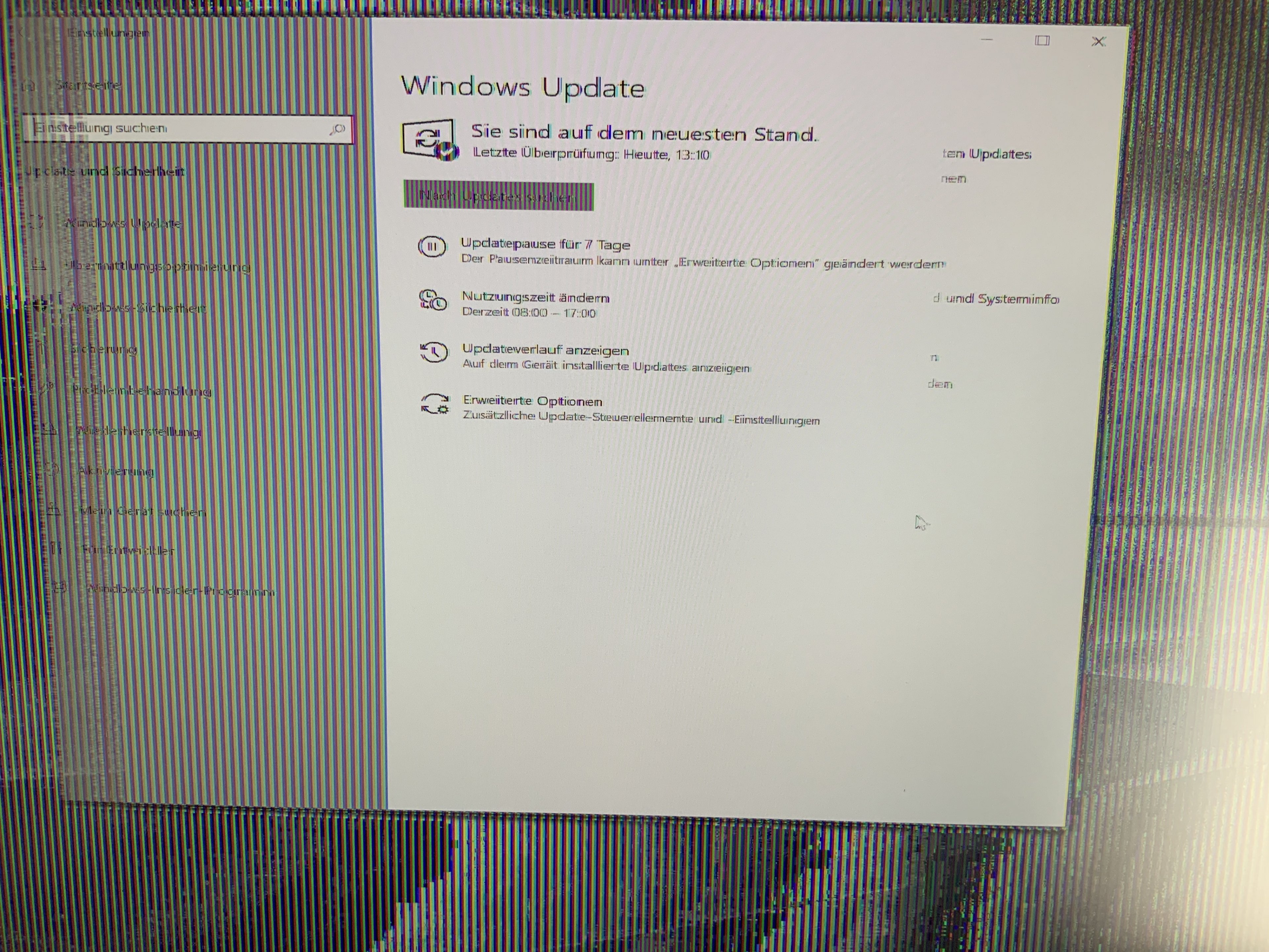

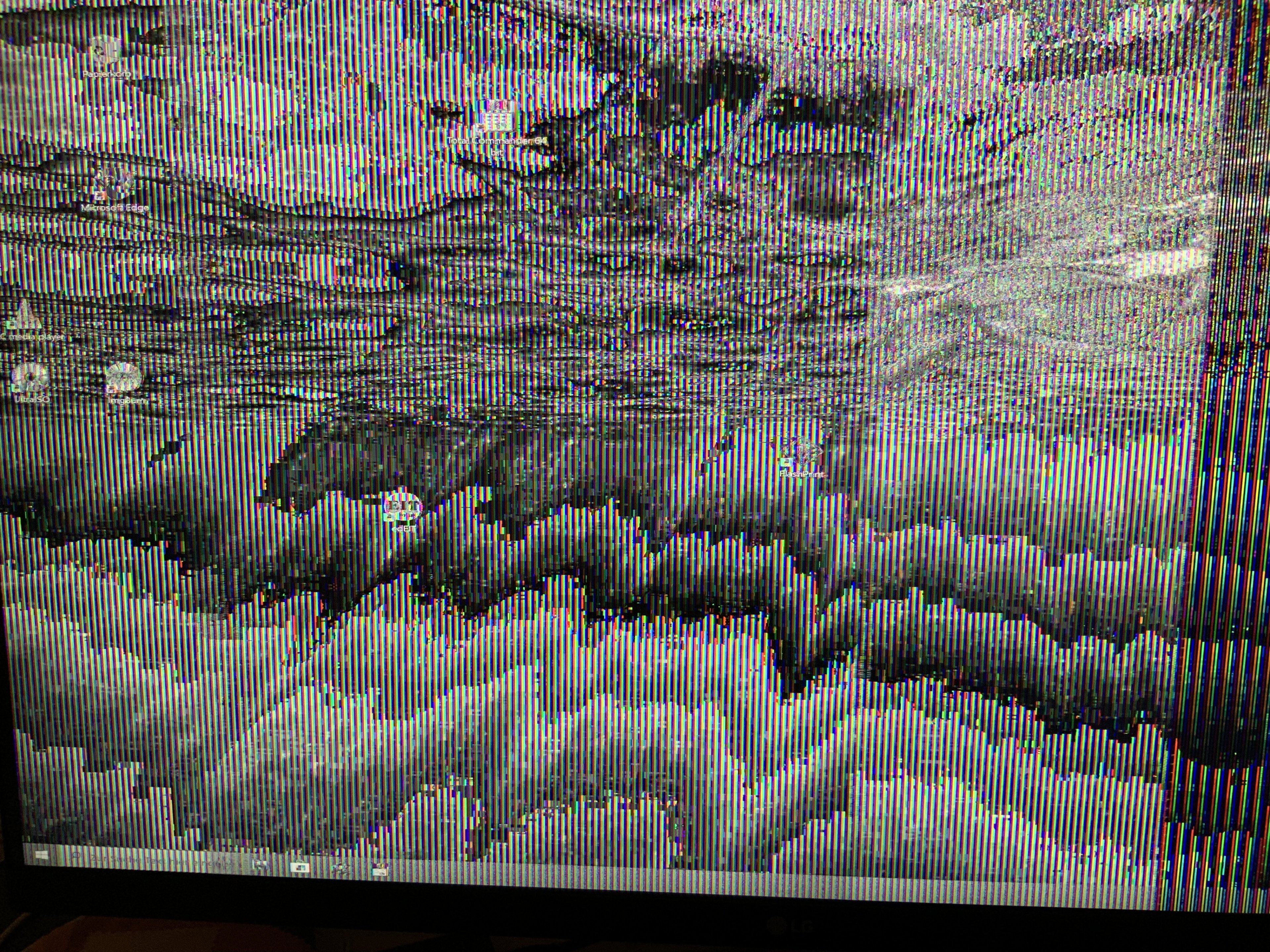

Hi,
seit gestern versuche ich bei einem frisch installiertem Windows 20H2 die Intel Treiber unfallfrei zu installieren.
Jedes mal wenn ich den Graka Treiber installiere sieht es auf dem Monitor wie auf dem Bild im Anhang aus.
Hardware besteht aus einem Asus ROG Strix E-Gaming mit 64GB RAM und einem i7 11700k. Für Die Anzeige wird die iGPU verwendet.
Selbst mit den Treibern von Asus klappt es nicht. So langsam gehen mir die Ideen aus woran es liegen kann. Mir fällt nur noch eine Option im Bios ein die eventuell geändert werden müsste, nur welche?
Das Bild im Anhang sieht besser aus als in Natur da flimmert es nur so.
Welcher Monitor?
Welche Signalkabel wurden getestet?
Welche Auflösung?
Wie meinst du das? Es flimmert auch wenn du die iGPU verwendest? Oder nur dann und dann auch nur wenn du die intel Treiber (für die iGPU deines Prozessors) installierst?
Die Treiber von ASUS wären ja nur für die dGPU. Was passiert wenn du die dGPU mit den windowseigenen Treibern verwendest?
latte4711 schrieb:
Gibts nicht, Du meinst 20H2
Welche Version genau?
??? Genaue Bezeichnung bitte!
??? Welche Treiber von Asus?
Anderes Kabel oder anderen Anschluss mal getestet?
Hi,
nicht so schnell mit den jungen Pferden.
1. Monitor LG27UL850-W (Treiber von LG installiert) Auflösung 4K 3840x2160, Skalierung 150%
2. Asus ROG Strix Z590 E-Gaming ( Intel)
3. Monitor ist per DisplayPort angeschlossen, HDMI habe ich nicht versucht. Mit meinem „alten“ z97 System gab es keine Probleme.

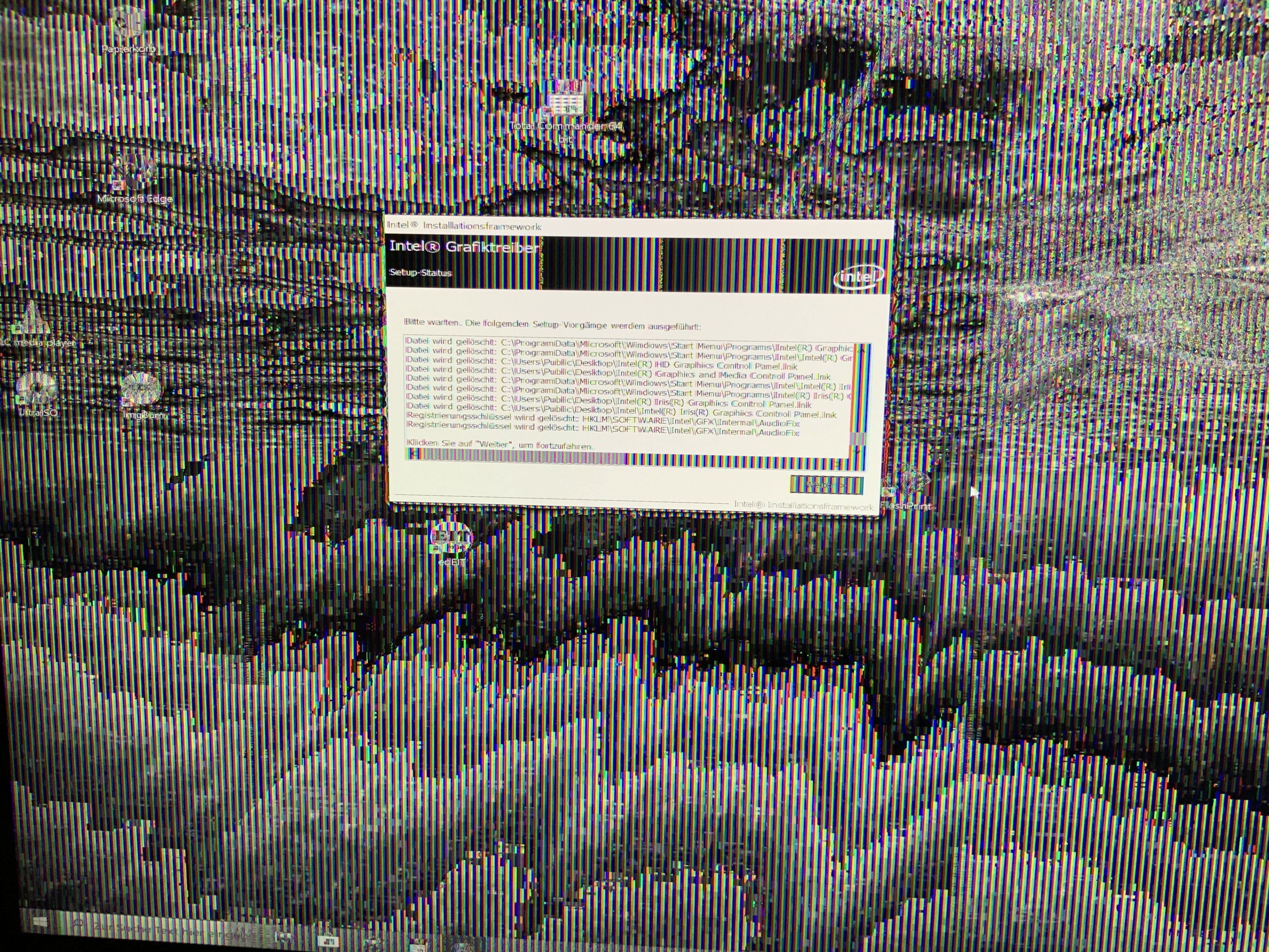

4. Es flimmert erst wie verrückt wenn ich den Intel Graka Treiber (27.20.100.9078) installiert habe egal ob den per Windows Update oder den von der Asus Seite. Im Moment ist der Microsoft Standard Treiber installiert.

Edit: Der Treiber 27.20.100.9316 aus dem Download Bereich von Computerbase ließ sich installieren. Leider ändert der Treiber aber nichts daran das es per Display Port immer noch „schwarz/weiß flimmert“.
Edit2: Der Treiber 27.20.100.9466 bringt auch keine Änderung.
Hi,
so heute zwei Ersatzkabel bekommen die aktuellen igx Treiber von der Intel Seite geladen installiert und der gleiche Mist (Störung) wie mit dem Originalkabel.
Was könnte das denn noch sein? Werde jetzt nochmal alle vorhandenen Biosversionen testen. Fall sich was ändert melde ich mich nochmal.

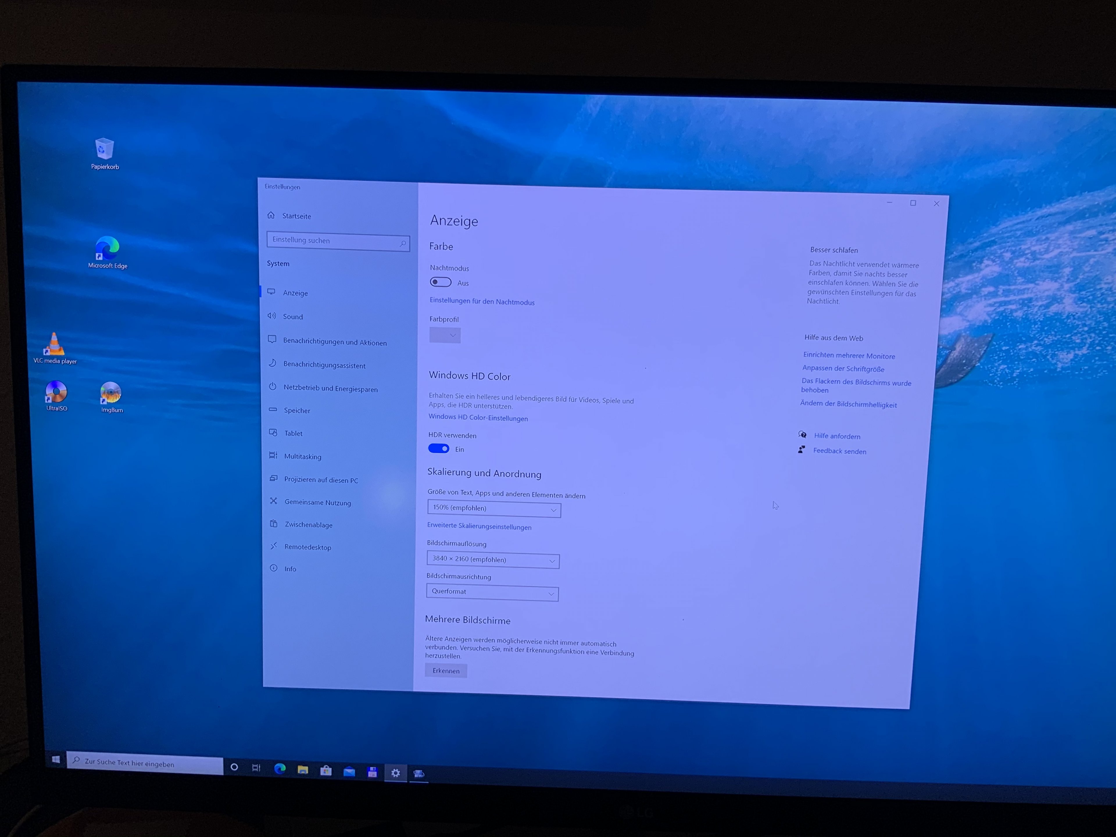

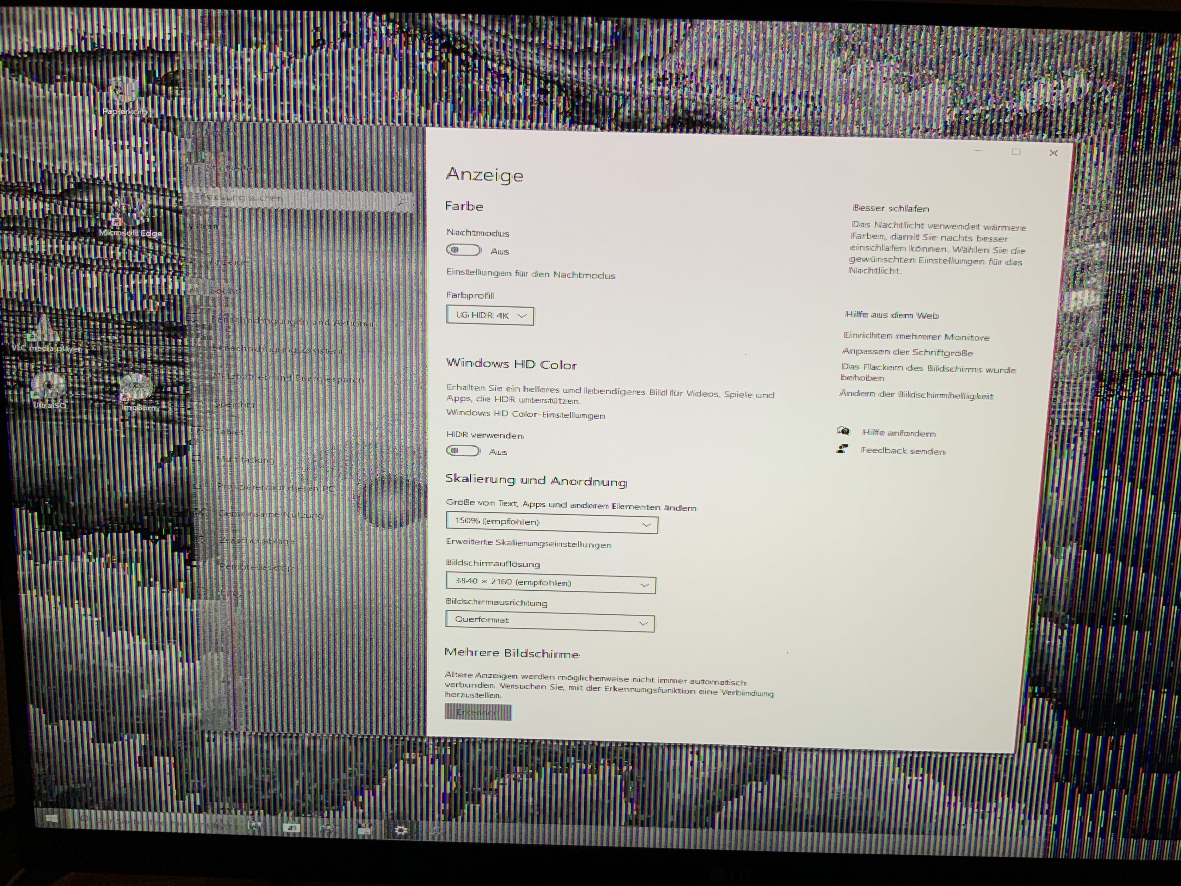

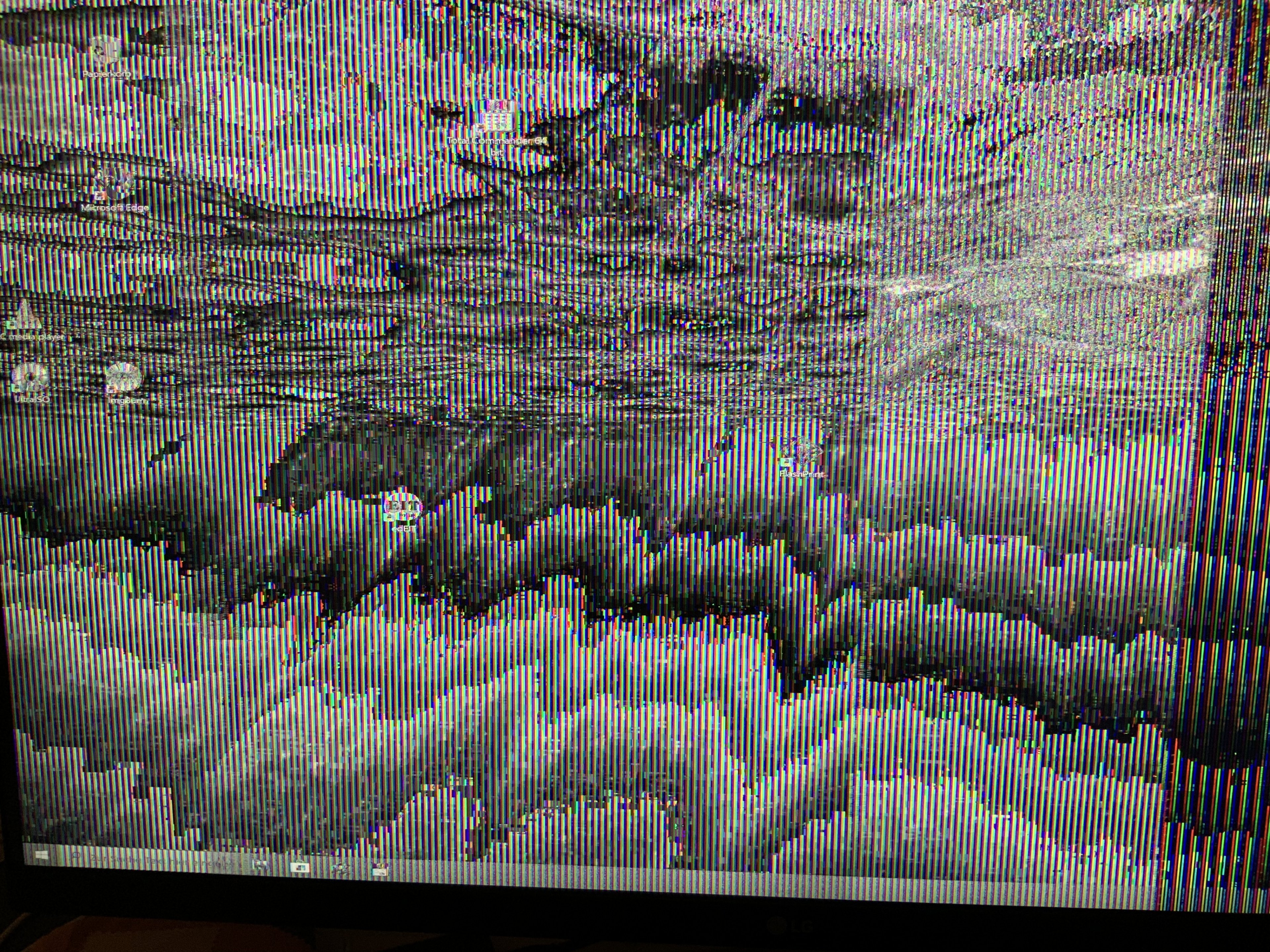

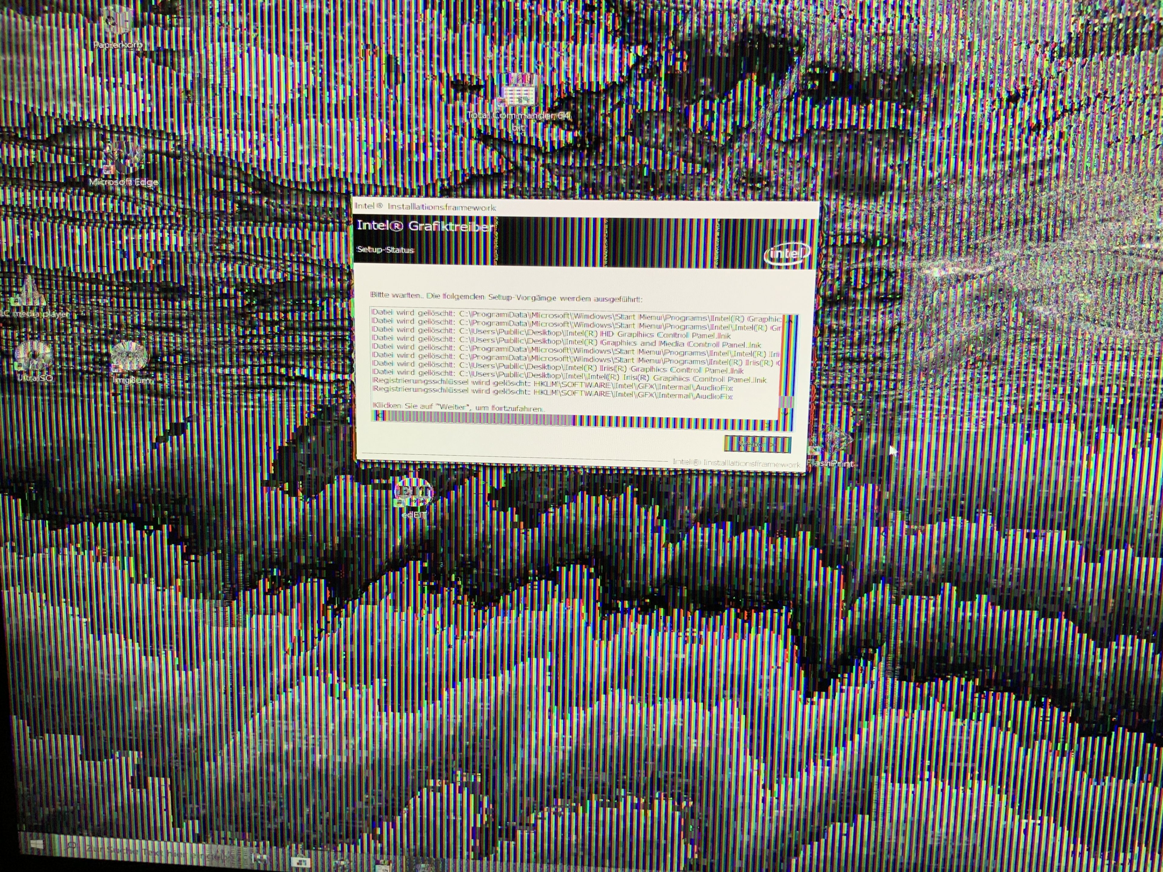

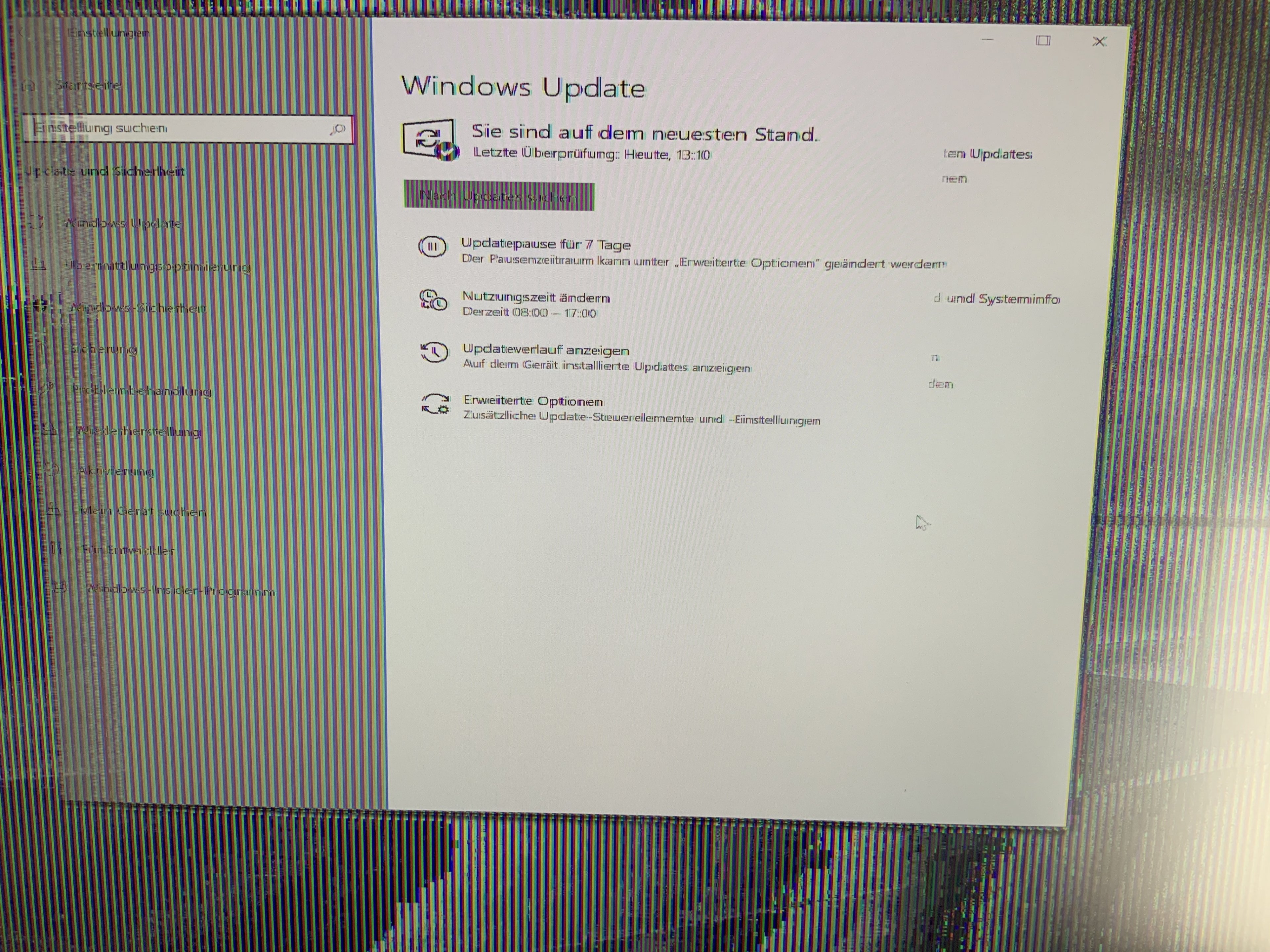

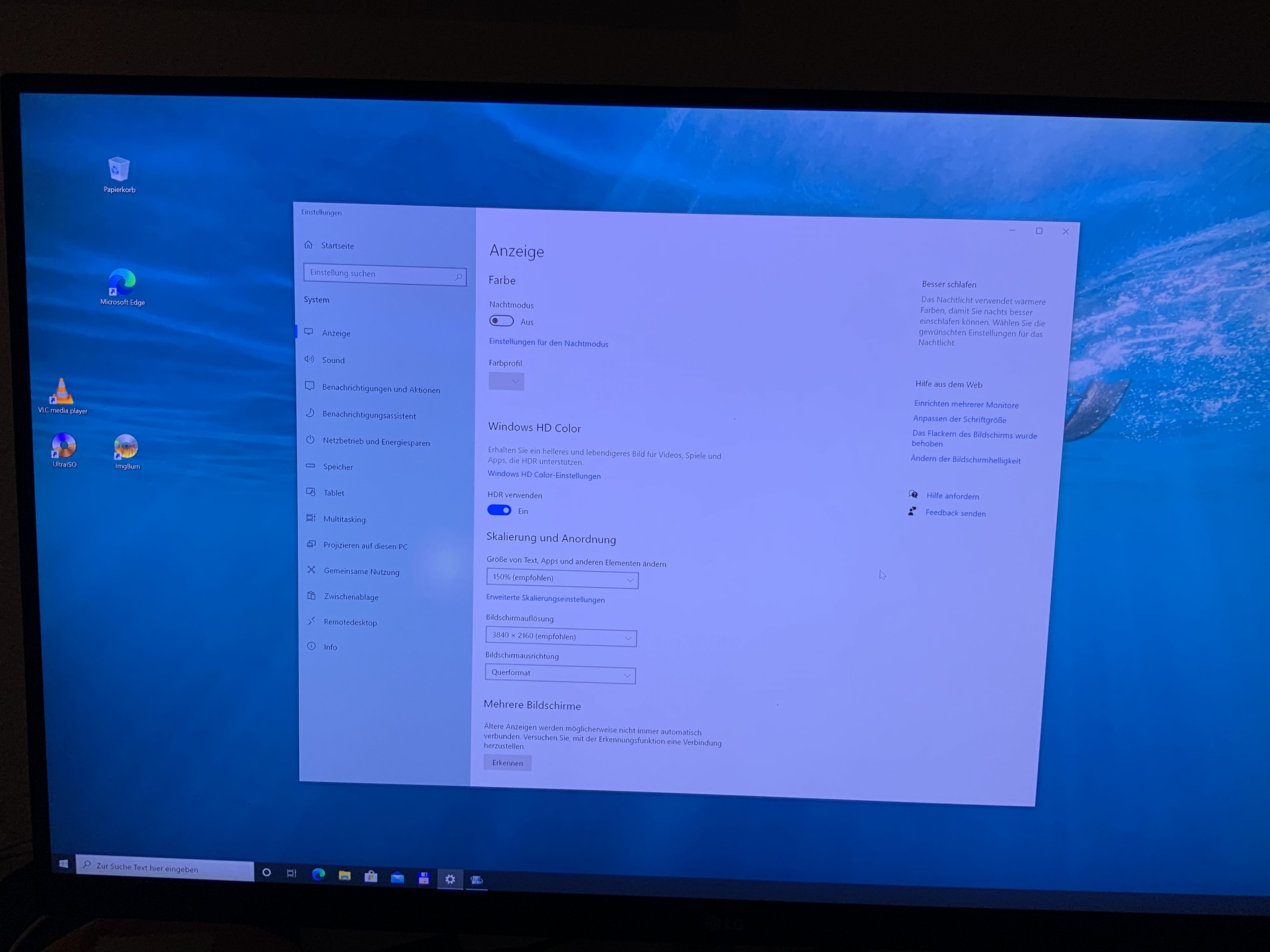

Hi,
so wieder neue Erkenntnis.
Nachdem ich den Monitor in den HDR Modus schalte habe ich ein „sichtbares“ Bild.
Leider gefallen mir die Farben überhaupt nicht, das gibt Kopfschmerzen.
Läßt sich da irgendwo etwas einstellen?
nach der Treiber Installation, das letzte Bild ist dann im HDR Modus
