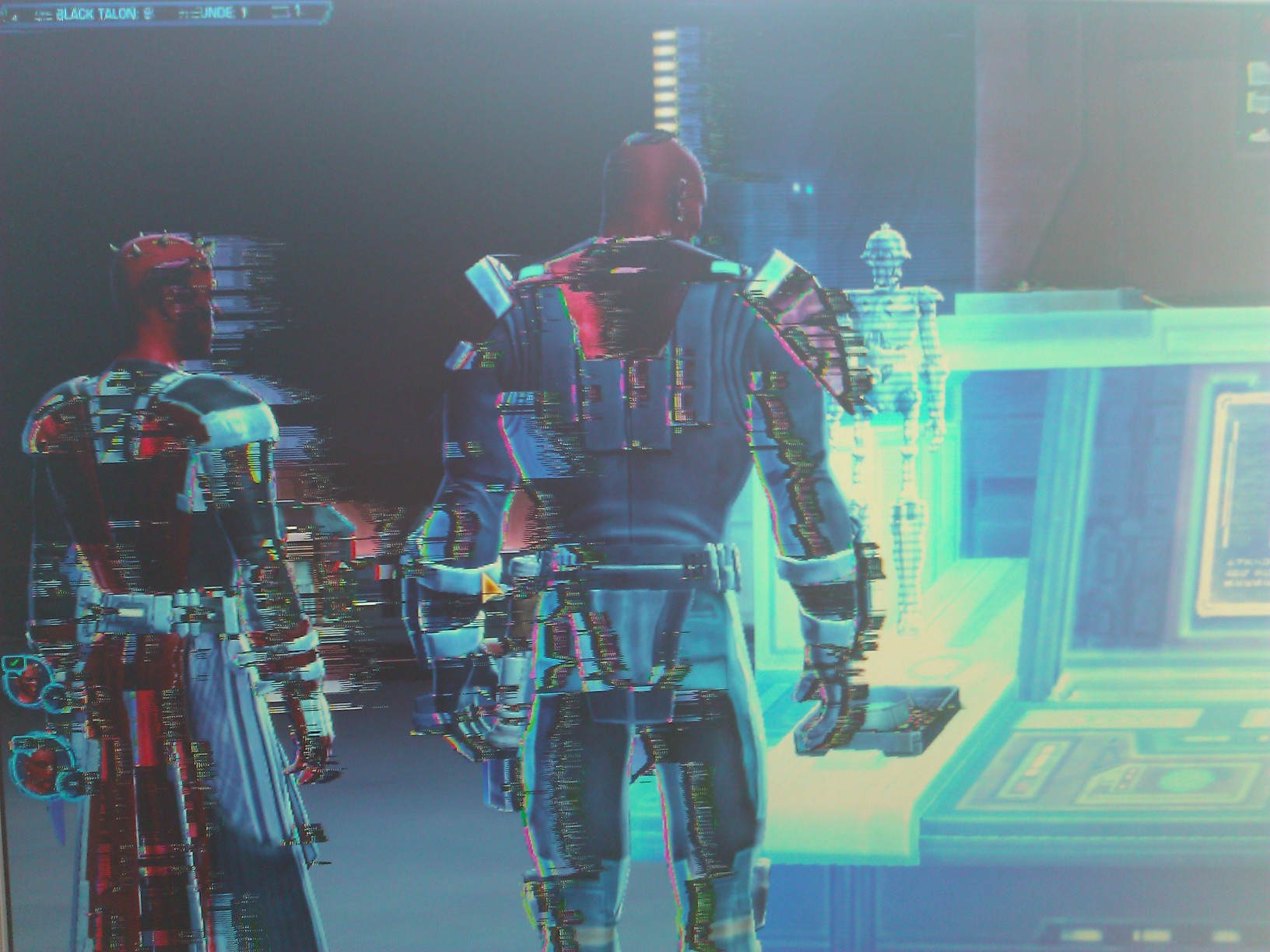

Hi Leute,
ich habe ein Problem mit meinem Pc, welches ich mir nicht erklären kann.
Und zwar geht es um folgendes:
Wenn mein Pc eine längere Zeit läuft, macht er aufeinmal komische Striche auf den Bildschirm. Wenn ich dabei spiele, sind die Striche meistens genau um die Spielfigur. Diese flimmern dann auch.
Manchmal ist es auch genau nach dem hochfahren und geht dann nach 5min wieder weg.
Meine Grafikkarte: NVIDIA Geforce 9800Gtx/9800Gtx plus
Was kann das sein? Liegt das tatsächlich an der Grafikkarte?
Ich hoffe mir kann jemand weiterhelfen.
gruß
Shouko

hier hab ich mal ein paar Bilder gemacht. Vielleicht helfen die ja weiter?

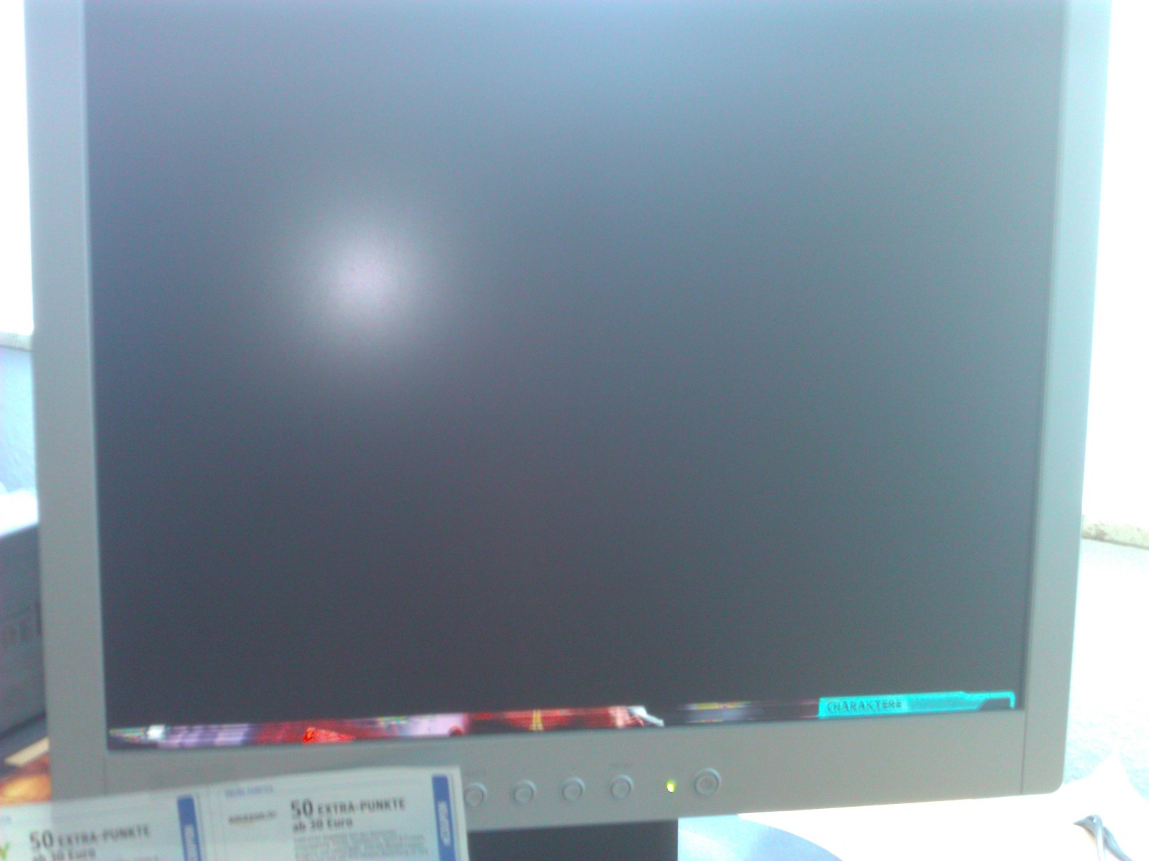

Wie man sieht macht er seit neustem manchmal auch 95% des Bildschirms schwarz?
ich hab mal die Temperatur bei HW Monitor beim Spielen ausgelsen:
Value: 67°C
Min: 64 °C
Max: 71°C
Sind die Werte noch normal oder sollte ich mir ernsthafte Gedanken machen?
