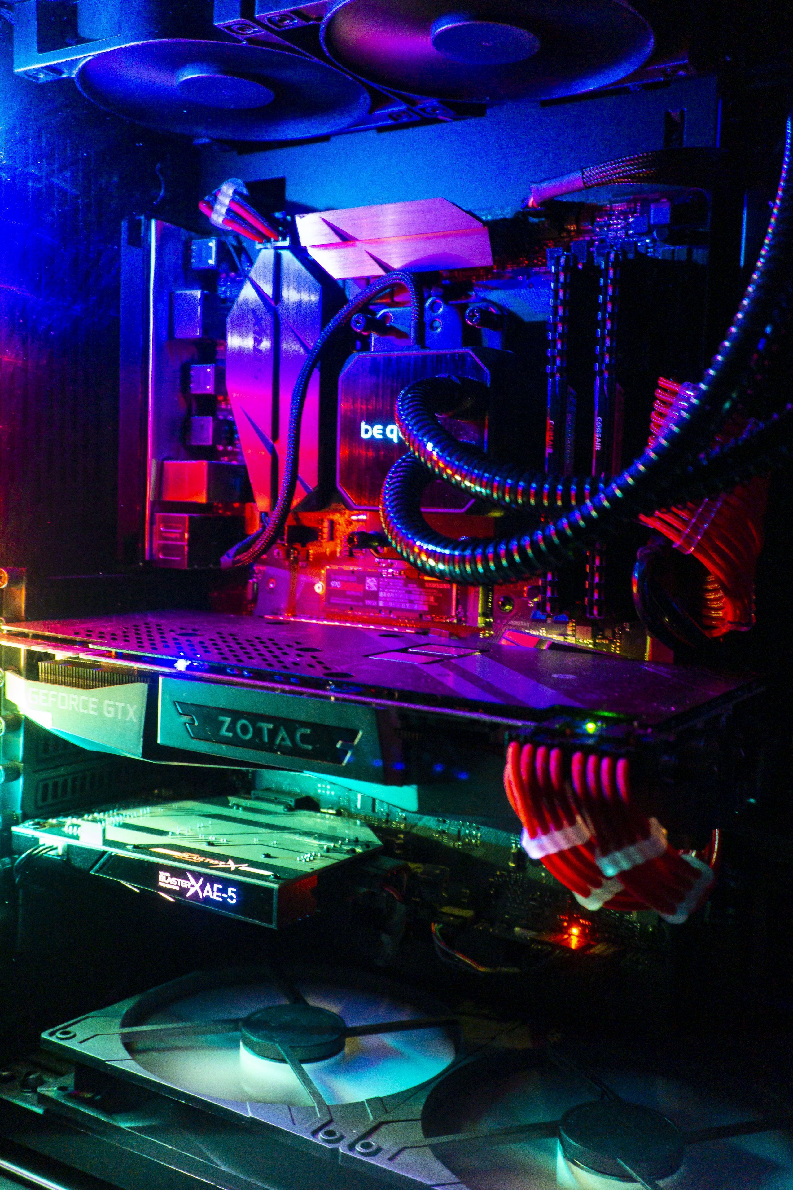

Anmerkung. Nach Deinem Foto liegen unter der Karte Lüfter, womöglich werden die GK Lüfter beeinträchtigt. Ein Lüfter welcher auf einen anderen, besonders mit anderen Luftströmen bläst, lässt den angeblasenen Lüfter nicht mehr Optimal arbeiten. Über/Unterdruck unter den Rotorblättern bis hin zum "Flattern" der Lüfter kann die Folge sein.
Reaktionen: Cyberskunk77 und 3faltigkeit
Die Lüfter unten haben mich gerade irritiert... aber ja, die ziehen die Luft nach innen.
Das mit dem Lüfter ist extrem unrealistisch bei dem Abstand. Das passiert eher bei Lüftern die viel Druck aufbauen können in einem winzigen mATX Case. Das kann man Super mit dem Dampf nachvollziehen.
