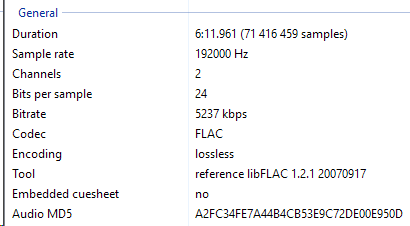

Und gut zu wissen, dass Auto dann hoffentlich bisher immer die 16 bit ausgewählt hat. Kann ich das auch irgendwie prüfen bei fertigen Dateien? In "properties" etc. habe ich da bisher leider keine Angabe gefunden. Werde wohl trotzdem manuell die 16 Bit bei FLAC auswählen und meine da wohl die Bittiefe.

dBpoweramp kann man nutzen, um beim Halten des Cursors über eine Audiodatei mehr Information über sie zu bekommen. Sieht dann ungefähr so aus. Die kostenlose Version reicht dafür.
