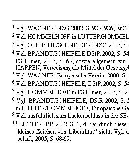

Ich möchte die Frage meiner Tochter (schreibt gerade an ihrer Diplomarbeit) weitergeben, da meine Kenntnisse in Word eher mittelmäßig sind.
Sie würde gerne den Abstand zwischen Fußnotenzeichen und -text manuell verändern, damit der Text nicht wie im obigen Beispiel eingerückt ist.
