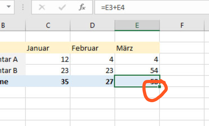

Wenn die Zelle C1 ausgewählt ist, siehst du die Umrahmung und das kleine Kontrollkästchen unten rechts.
Ein Doppelklick darauf füllt die Formel in alle nachfolgenden Zellen in Spalte C aus.
Kein manuelles Runterziehen, kein Kopieren&Einfügen.
Es muss aber eine lückenlose Tabelle sein. Eine leere Zelle in der Spalten links daneben, stoppt das Ausfüllen.
