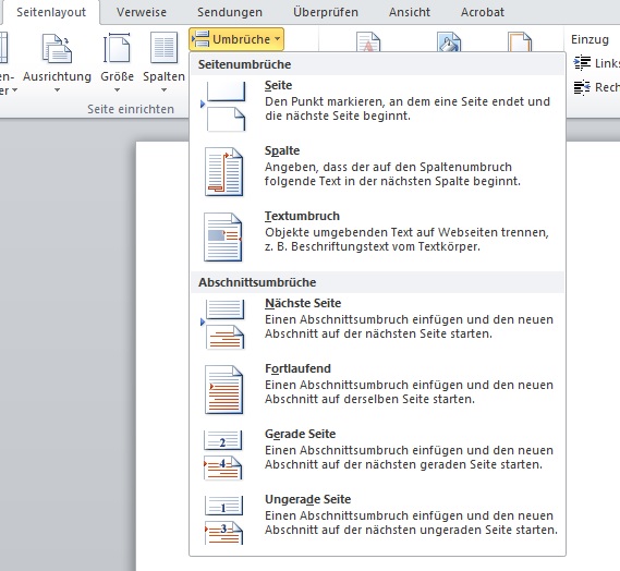

ich habe das Problem, dass wenn ich Seitenzahlen in eine Kopf oder Fußleiste einfüge ... diese immer nur zwischen "ungerade" und "gerade" wechseln ...
es gibt quasi nur 2 Nummern die jeweils entweder der graden oder der ungeraden Seitenzahl zugeordnet werden können .
Das ganze sieht dann so aus :
Seite 1 hat die Seitenzahl 1
Seite 2 hat die Seitenzahl 2
Seite 3 hat die Seitenzahl 1
Seite 4 hat die Seitenzahl 2
Schreibe ich nun in die Kopfzeile der Seite 3 eine 3 ... ändert sich das Muster wie folgt :
Seite 1 hat die Seitenzahl 3
Seite 3 hat die Seitenzahl 3
Das heißt jede 1 wird durch eine 3 ersetzt ...
Wie in Gottes Namen ... kann ich es schaffen ... dass es so aussieht :
Seite 4 hat die Seitenzahl 4
Rechtsklick auf die Seitenzahl -> Seitenzahl formatieren -> mit vorherigen Abschnitt forfahren anklicken (ich habe nur eine englische Officeversion... k.A. ob ich es richtig übersetzt habe).
hast du nen abschnittswechsel drinn?
dann erklärt es sich von selbst
Rechtsklick auf die Seitenzahl ?
Da bietet sich mir nicht Seitenzahl formatieren als Option :'(
Ich weiß nicht ob ich einen Abschnittswechsel drinn habe ... wo kann ich das sehen ? Und wie kann ich ihn abstellen ?
Danke für eure Hilfe
¶ drücken: "absatzmarken und sonstige formatierungen anzeigen"
zwischen deiner seite 2 und 3 auf nen umbruch achten
je nach umbruch passiert auf den folgeseiten etwas anderes
Die Absatzmarken kannst Du dann einfach rauslöschen.
Was KeilerUno meint heißt bei mir »Fortsetzen vom vorherigen Abschnitt« (und tut es scheints ab O2k, unter O97 hieß es meiner Erinnerung nach noch anders).
Vertue dich hierbei nicht mit der Menübandfunktion ‹Navigation› und dem Punkt ‹mit vorheriger verknüpfen› deren Sinn ist eine Kopf/Fußzeile eine vorigen Kapitels zu übernehmen - und damit auch die Seiten-Fortzählung.
Zum Problem:
Ab jedem Abschnittwechsel, das mag ein Manueller sein oder ein automatischer der z.B. eine Titelseite anders zu gestalten erlaubt, wird die Seitenzählung für diesen Abschnitt neu gestartet. Das ist typisch für Amerikanische Kapitelstrukturierung. Wenn man das die Option aktiviert sollte die absolute laufenden Seitenzahl mitgenommen werden. Die Funktion ‹Beginnen bei:› sollte klar aufzeigen an welcher Schraube man hier dreht. Dies wird nötig sein, da selbst der Baukasten ‹Einfügen› • ‹Schnellbausteine› • ‹Feld…› zwar die Gesamtzahl der Seiten einzubauen erlaubt, aber nicht die absolute laufende.
