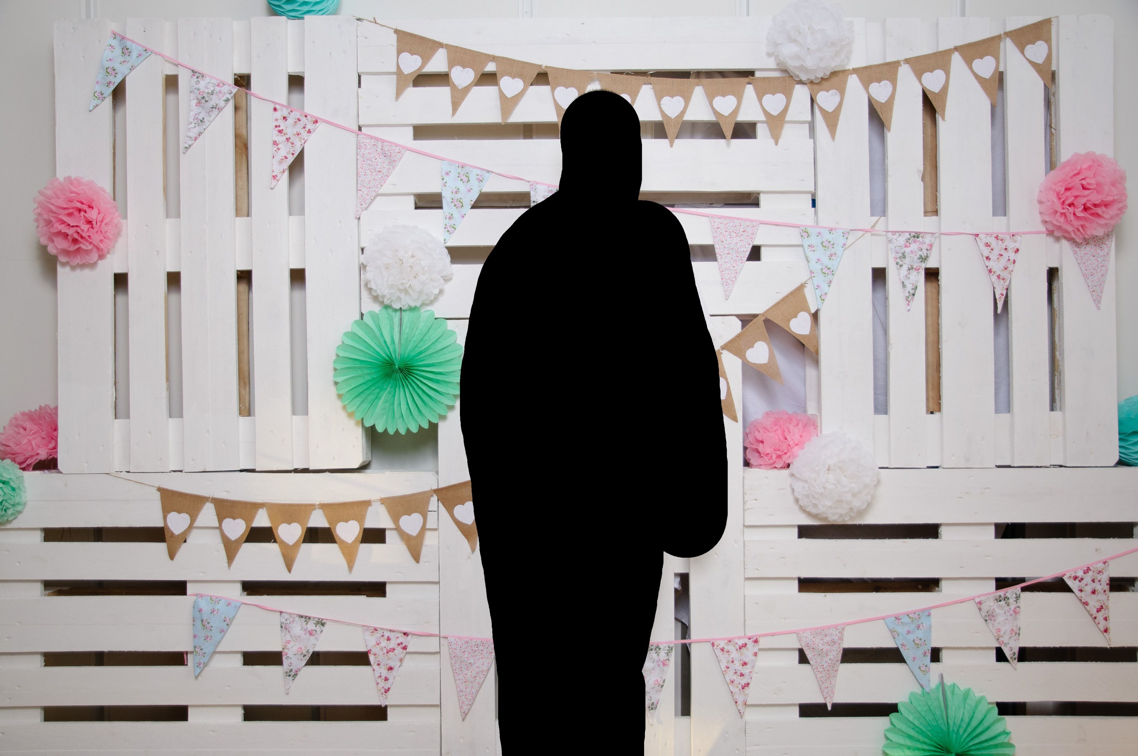

Ich hab sowas mal in einer Holzkiste selbst gebaut.
In dem Bild fehlt noch der Funkempfänger zum Auslösen und der Funk Blitzauslöser.
Tablet und Kamera sind per Netzteil betrieben. Der umgeflashte TPLink Router stellt die WLAN Verbindung zw. Kamera und Tablet her (die D300s ist nicht WLAN fähig / keine Adapter). Kamera nahm RAW und verkleinerte JPEG auf. Die JPEG wurden mit qDslrdashboard angezeigt. Dadurch ging die Übertragung recht flott. Ausgelöst wurde mit einem selbstgebautem Fußschalter (aus einem Yongnuo RF603NII)
Kamera und Bildschirm sollten nicht zu weit auseinander liegen da die Gäste idR zum Bildschirm schauen.

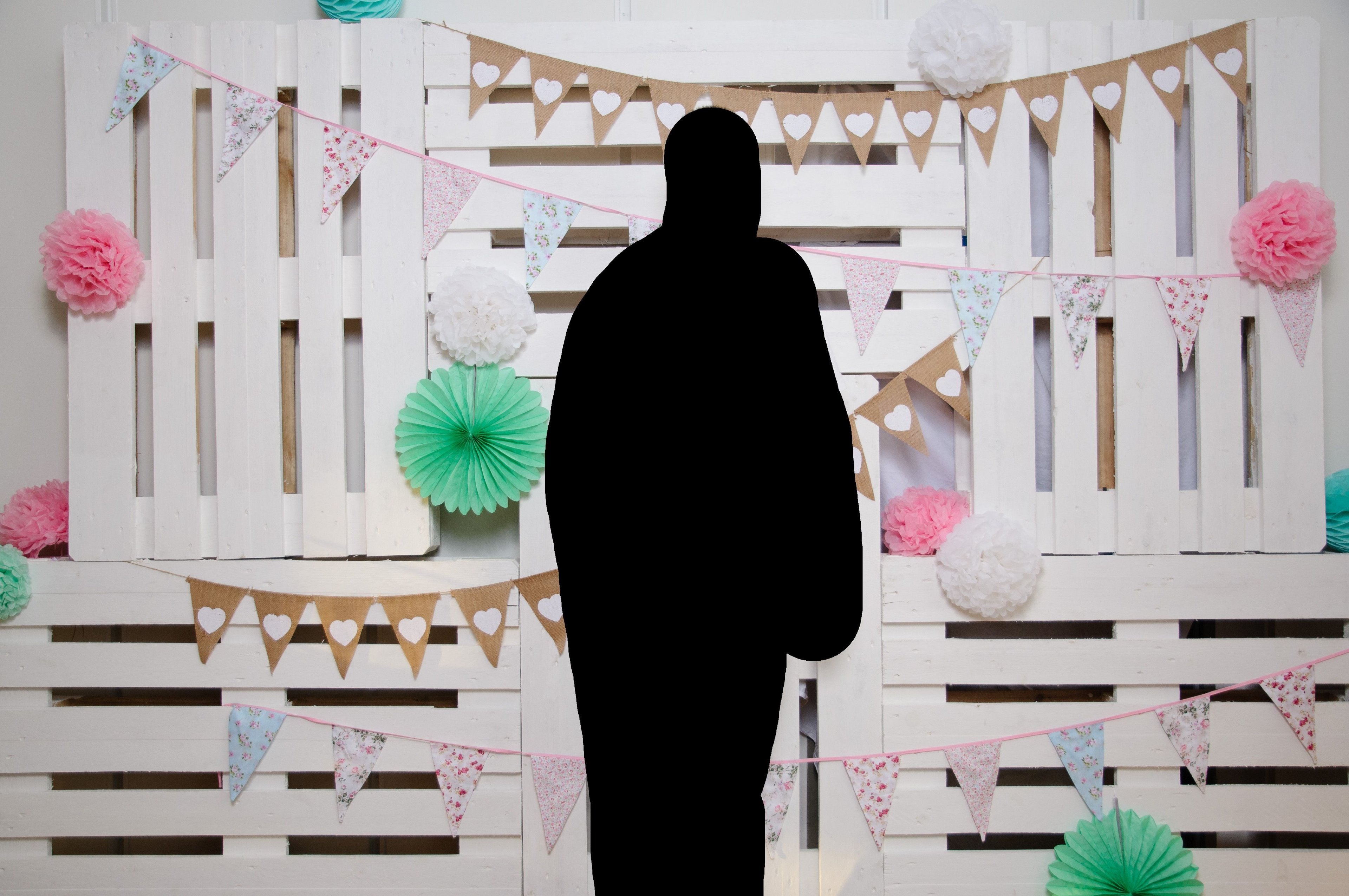

Ein halbwegs dekorierter Hintergrund schadet auch nicht. Hier weiß gestrichene Europlaletten zusammengeschraubt.
So vorbereitet ist das ganze mit etwas Übung in 5min aufgebaut. Dennoch würde ich das am Vortag machen. Man sollte trotzdem immer mal wieder nach dem rechten sehen. Einmal wurde das Objektiv (möglicherweise von Kindern) befingert, was einen geänderten Bildausschnitt und eine verschmierte Linse zur Folge hatte. Beides ließ sich nachträglich halbwegs korrigieren.
Auf einer anderen Veranstaltung wunderte ich mich das ich trotz Netzteil plötzlich leere Akkus vorfand. Das Buffetteam hatte mit Heizplatten die Sicherung ausgelöst (was niemand bemerkte).
