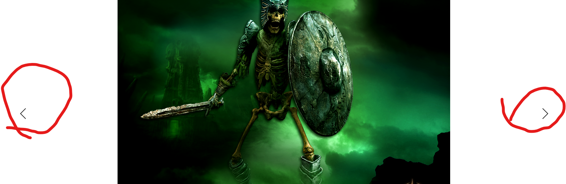

Unter Foto 1: 1.png im Anhang kann man erkennen wie es eig. sein sollte, so sieht es aus wenn ich die Fotos im "Bilder" Ordner öffne.

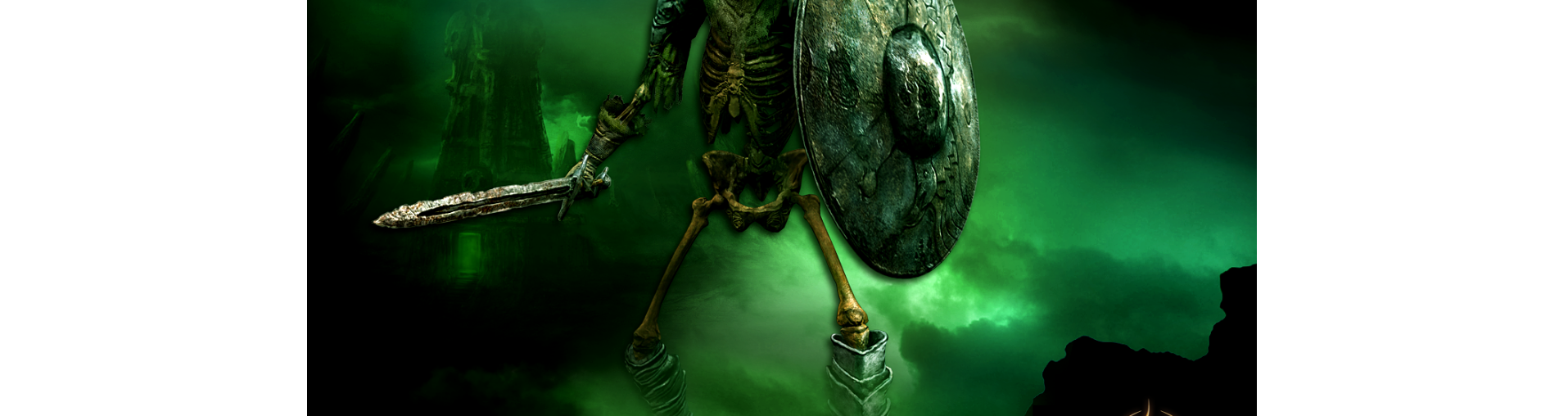

Foto 2: 2.png zeigt wie der gleiche Ordner auf den Desktop kopiert ausieht, ein Scrollen ist weder mit dem Mausrad, noch per Klick möglich, da die "Pfeile" für vorheriges/nächstes Foto nicht existieren.
