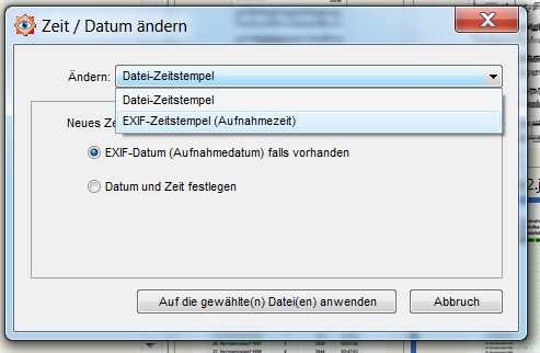

Mit dem Faststone Image Viewer kann u.a. entweder den Zeitstempel der Datei oder der Aufnahmezeit (EXIF) ändern.
Oder du änderst den Dateinamen. Funktion auch vorhanden.

Also die Gallery App meines Handys sortiert glaub nach dem Erstelldatum und diesen ändert Faststone nicht.
"Geändert:" ändert es aber nicht "Erstellt:"
Vielen Dank, habe es nun so gelöst:
Mit FastStone habe ich es so gemacht das dass Änderungsdatum korrigiert wird, also das Änderungsdatum dem Datum entspricht an dem es gemacht wurde und mit Attribute Changer habe ich es so eingestellt das dass Erstell datum vom Änderungsdatum übernommen wird.
