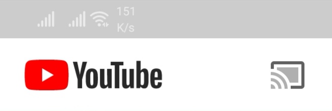

Ich hatte bisher ein LG G6 und konnte damit Fotos und Videos auf den TV streamen.
Nun habe ich ein Huawei Mate 20pro und da geht das zwar bei Videos, aber bei den Fotos fehlt mir das Streamingsymbol (siehe Screenshot).
Habe es mit einer anderen Foto-App probiert, aber das gleiche Ergebnis. Wovon hängt das ab? Was kann ich tun?

Ich kann es mit einer eigenen App machen, habe ich nun rausgefunden, zB BubbleUPnP. Aber dass es in Videos geht, mit Fotos aber nicht hängt kaum mit dem TV zusammen. Nur habe ich damals mit dem LG auch die Standard Fotoapp benutzt, also nichts anderes als jetzt, insofern muss das einen Grund haben. Seltsam.
