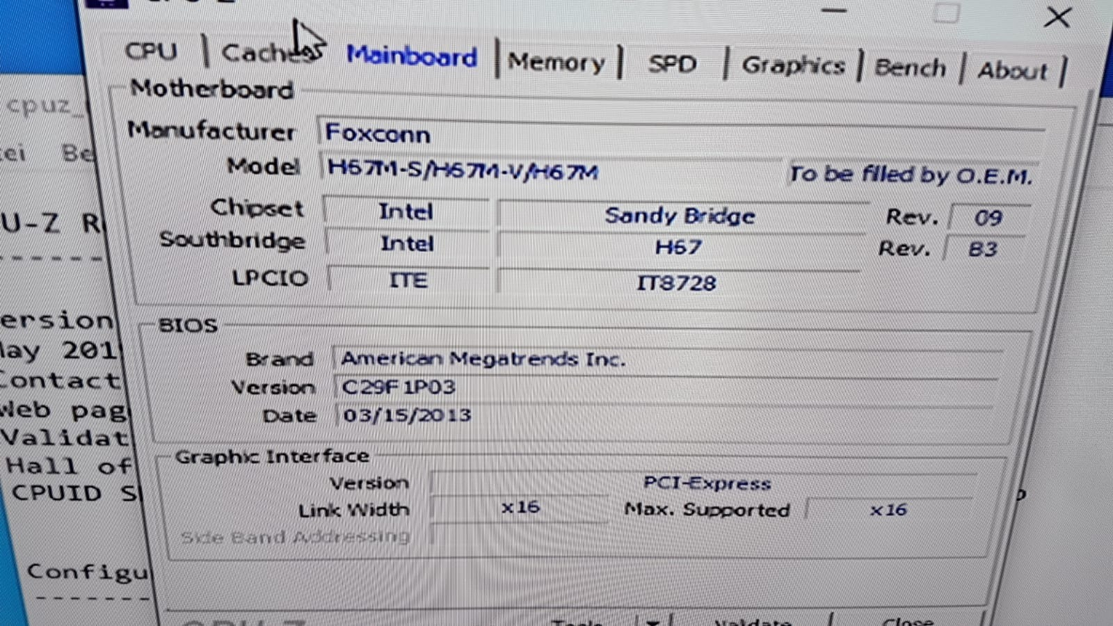

Ich verlinke die CPU-Z-Auslesung für alle Helfenden und Danke jedem schon mal im Voraus, der sich das ansieht!
814456
Das wird schwierig, da CPU-Z offenbar nicht mal das Modell spezifizieren konnte und die Foxconn Support-Seite down ist. OEM-Kiste?

du müsstest erstmal feststellen, ob das ein Foxconn Endkundenboard war oder eine individuell gefertigte OEM Auftragsarbeit.
steht evtl. auf dem Mainboard eine gedruckte Bezeichnung oder wird ein Name irgendwo angezeigt, wenn man sich im BIOS befindet?
Kann man sonst evtl. vom mit dem Mainboard ursprünglich mitgelieferten Gehäuse auf einen OEM Anbieter a la HP, Medion o.ä. schliessen?
Sonst ist das hier leider ein oft gesehener Fall im Forum: intel OEM Boards der 6x/8x Chipset Generation, die mit nachgerüsteten Grafikkarten Probleme machen.
Ist ein OEM Board. Musst dich an den OEM wenden. Aber aus Erfahrung kann man sagen, dass ein Bios Update nichts an irgendwelchen Treibernkomplikationen ändert. Bios Updates können bei der Erkennung von neueren Grafikkarten helfen, aber wenn das nicht klappt bootet die Kiste normalerweise einfach nicht.
