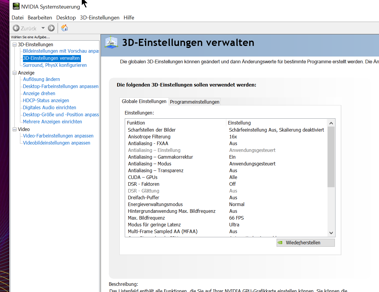

Ich habe auch eine 3090 und habe in Treiber die FPS auf 66 begrenzt ( habe nur ein 4K 60 Hertz Monitor ) und die Begrenzung wurde noch NIE überschrieben.
Sprich im jedem Spiel egal was ich im Spiel eingestellt habe, habe ich max 66 Frames.
Dadurch frisst die Graka weniger strom ist natürlich leiser und lebt hoffentlich länger, glaub seitdem ich ne 285 GTX hatte, spiele ich nurnoch mit ein limitierter
