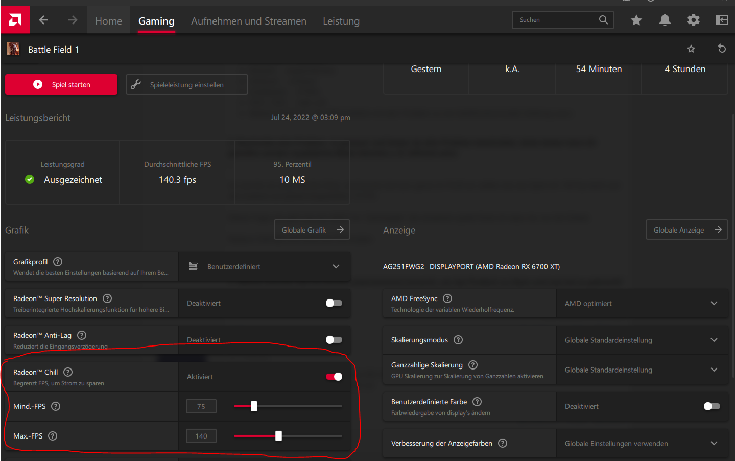

Meine Frage wie geht das bei AMD? Im "Gamingtab" der einzelnen spiele finde ich dazu nix, nur bei Global.
Radeon Chill läßt sich nicht mit FSR nutzen

du suchst das hier. müsste auch weiterhin funktionieren wenn dann in einem Spiel FSR eingestellt wurde.
Reaktionen: Demon_666
Sofern du im Treiber keine spielspezifischen Einstellungen vorgenommen hast, werden immer die globalen Einstellungen verwendet.
Du kannst bspw. im Spiel mit Alt+R die Einstellungen aufrufen, da dann das passende einstellen und dann mit Alt+R wieder beenden. Dann wird ein neues spielspezifisches Profil angelegt, sofern vorher noch kein Profil vorhanden war.

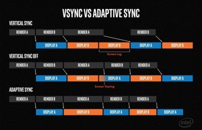

Mit Verlaub, aber das ist keine sonderlich gute Idee.
VerticalSync hat den Nachteil, dass bei Asynchronen Frametimes ScreenLag entsteht:
Man bekommt also Input lag und ein Unrundes Bild/Stutter, weil manche Bilder doppelt angezeigt werden.
Sollte man also nur verwenden, wenn keine andere Option besteht.
Lieber AdaptiveSync ( Free-/G-Sync ) und einen Framelimiter einstellen ( oder gleich Radeon Chill, wie oben erwähnt )

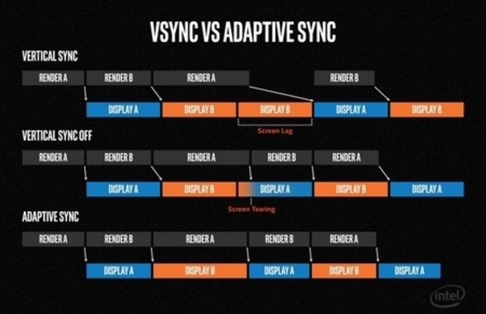

ist mir absolut bewusst, auch spür und sichtbar. Es geht einfach darum, das ich im Sommer dennoch zocken kann bei der Hitze. SO ein Sommer hat auch mal ein Ende. Ab Herbst sorge ich mit meinem System wieder für Hochwasser!
danke für die antworten, über RTSS funktioniert es ( Begrenzung im treiber aus)
ich würde gerne Radeon chill nutzen nur ist der deutliche input lag beim "anfahren" aus dem nicht tun zu übel 40-144 / 72-144 / 60-72 getestet
chill bräuchte etwas delay . oder eine Funktion die nur in menüs/pausen etc. anspringt aber nicht wenn ich mit der sniper im nest hockend den Reiter auf dem Pferd rot anmalen muss. Selbst das einfache mit dem pferd los reiten fühlte sich nicht gut an.
Bei sniper elite zB , wenn die bulletcam kommt, macht Radeon chill garnix währenddessen XD (laut overlay)
und das FSR nicht geht dabei ist ein nogo:)
NiS aber eh toller .(
P.S. ich hab keine warme hütte :) , selbst bei 37c außenT. wird die HW "nur" max 70grad warm . Nur die NVMe bestimmt nicht, aber die macht eh nix
Sicher, dass es an Chill liegt? Ich nutze seit Ewigkeiten chill, aber einen "deutlichen inputlag" habe ich selbst in shootern nicht bemerkt, geschweige denn dass Chill ingame überhaupt aktiv ist.
Besonders, weil das nicht der Fall ist. FSR ist völlig unabhängig von Chill.
Es wird in vielen Best-Practice-Videos zu Chill für normale PC empfohlen es wie einen simplen Frameratelimiter einzusetzen, nicht unbedingt um im Leerlauf runterzuregeln. Sprich: Beide Regler auf dieselbe Framerate stellen. Es limitiert dann gleichmäßig mit so gut wie keinem Input-Lag.
