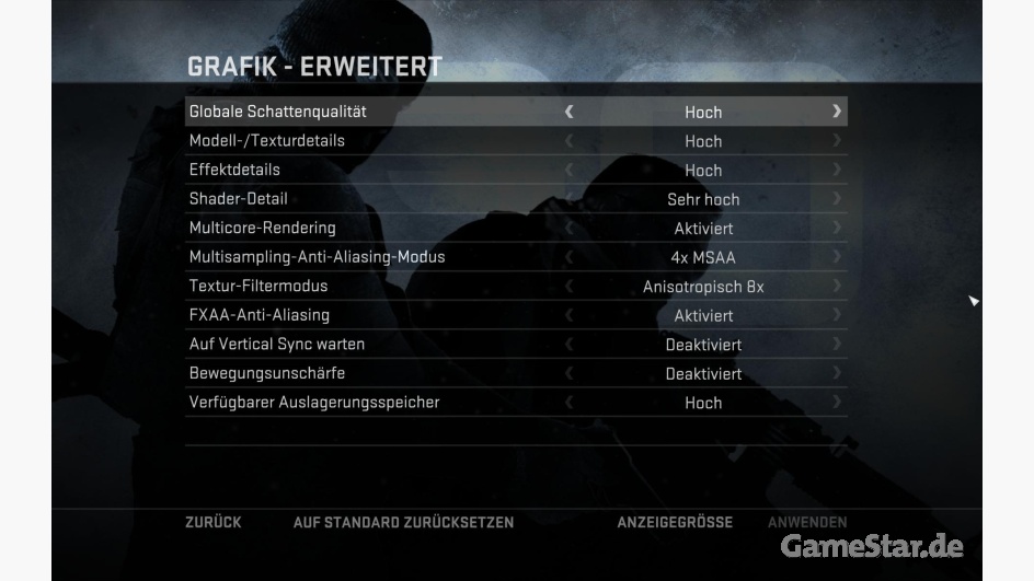

CSGo ist sehr CPU lastig. In den Einstellungen kannst du Multicore Rendering aktivieren. Ist das bei dir der Fall?
