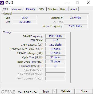

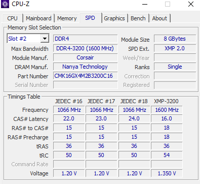

Bitte lade CPUz runter. Bitte zeige uns die Reiter "SPD" und "Memory".

hier erstmal die daten von CPUz:
Der Ram läuft korrekt. XMP und Dual Channel sind aktiv. Die CPU sollte also ohne Einschränkungen laufen, ist jedoch nicht mehr das neueste Modell.
Die Grafikkarte ist relativ alt.
Vielleicht besteht gar kein Problem, sondern die Leistung reicht nicht - oder die Settings sind zu hoch?

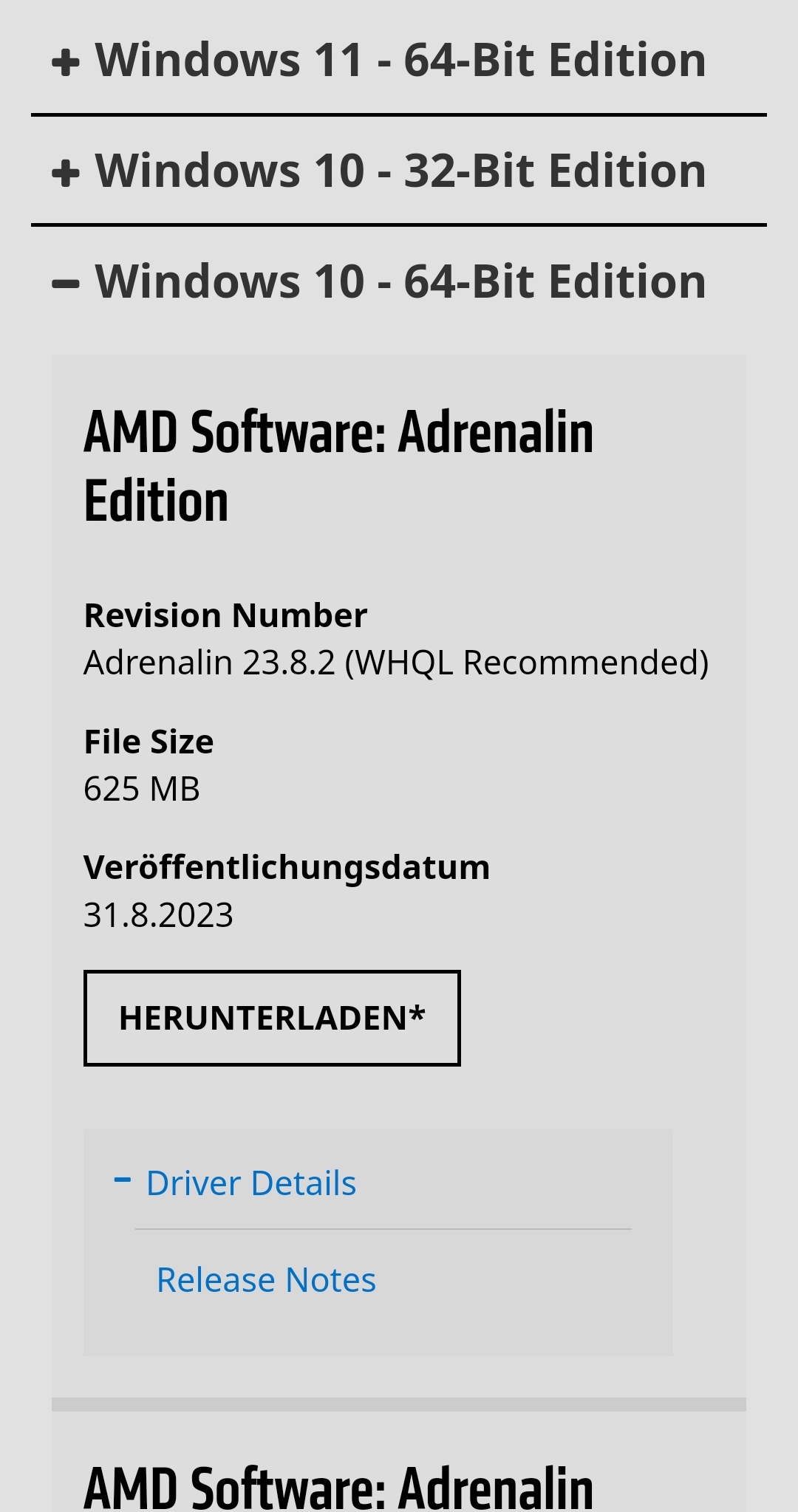

xy1337 schrieb:
Danke!
Der aktuelle Treiber ist vom 2.11.2023. Wenn ich den Link öffne, sieht es so aus:
Musst du ausprobieren. Wenn es mit zwei älteren treibern trotzdem nicht besser läuft, würde ich davon ausgehen, dass es kein Treiberproblem ist.
