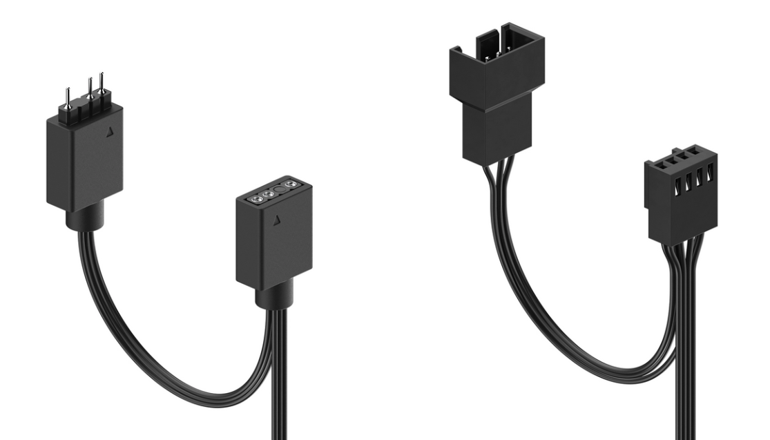

Ja, das geht, sofern du ein Splitterkabel dabei hast. Oft liegt das erst bei 3er Lüfterpacks bei, wenn du also zwei einzelne Lüfter gekauft hast und die nicht von sich aus einen Y-Adapter mitbringen, müsstest du ein Kabel nachkaufen.
Laut Produktbildern haben die Lüfter aber für PWM und ARGB direkt einen Y-Anschluss:
Einfach zussammenstecken und fertig (und natürlich am Ende an das Mainboard :D).
