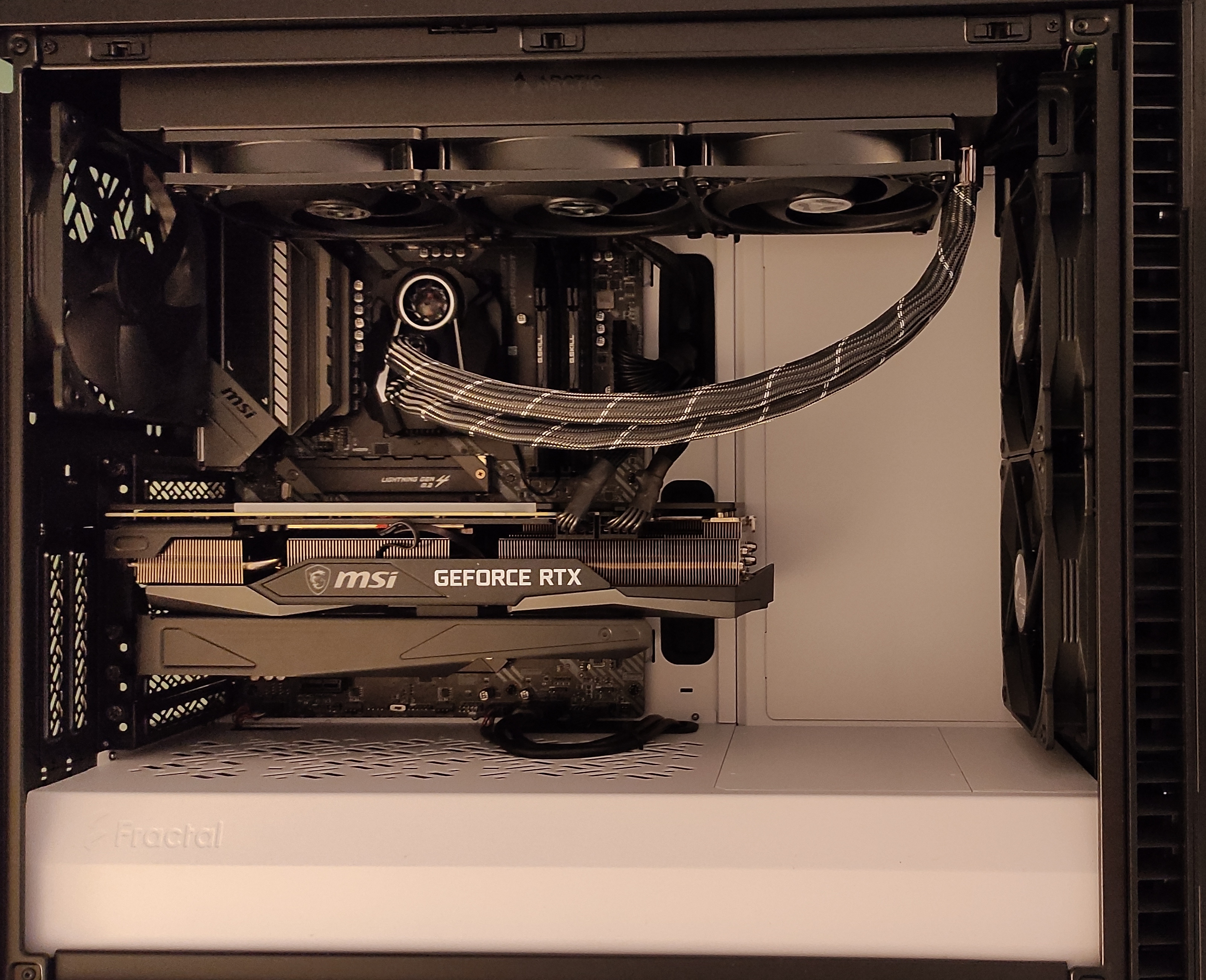

Hi,
ich habe für einen Bekannten einen Rechner konfiguriert und neben dem Fractal Define 7 Gehäuse eine Arctic Liquid Freezer II 360 AIO mit in die Bestellung gepackt - die Komponenten sind bereits auf dem Versandweg. Ich selber besitze ein Fractal Define R6 und eine ALFII360 AIO in der Front, im neuen Setup soll der Radiator allerdings zwingend in den Deckel. Beim R6 gib es diverse YouTube Videos wo der Einbau der 360mm AIO in den Deckel kein Problem darstellte und es passt, neuerdings habe ich aber irgendwo aufgeschnappt das es, obwohl das Gehäuse bis zu 420mm Radiatoren im Deckel fassen kann, mit dem Define 7 hier Probleme geben könnte. Zumindest die 420mm Variante passt wegen dem dickeren Radiator wohl oben nicht rein, ohne das es Ärger mit der RAM-Höhe oder dem IO-Shield vom Mainboard gibt.
Kann mir jemand sagen ob die Kombination Fractal Define 7, ALFII360 im Deckel und G.Skill RipJaws auf einem MSI B550 Tomahawk funktioniert? Oder bekomme ich hier Schwierigkeiten und muss das Konzept/die Wahl des Cases/des Rams/der AIO überdenken bzw. etwas Retour gehen lassen und neu bestellen?

im deckel gehen bis 420 und front bis 360mm
alles zu finden auf der HP von fractal
edit: sry deine etwas zusehr überflogen deine frage, aber ich kann mir nicht vorstellen, das die ripjaws nicht passen, wenn du sowohl 140mm als auch 120mm radiatoren platzhaben im deckel haben

ich plane aktuell ein ähnliches Build mit einem 5800x oder 5900x in einem Define 7. Meinst du im Deckel hätte auch die 420er Version der AIO noch Platz gehabt oder war das schon ziemlich ausgereizt in Richtung IO Blende etc?
