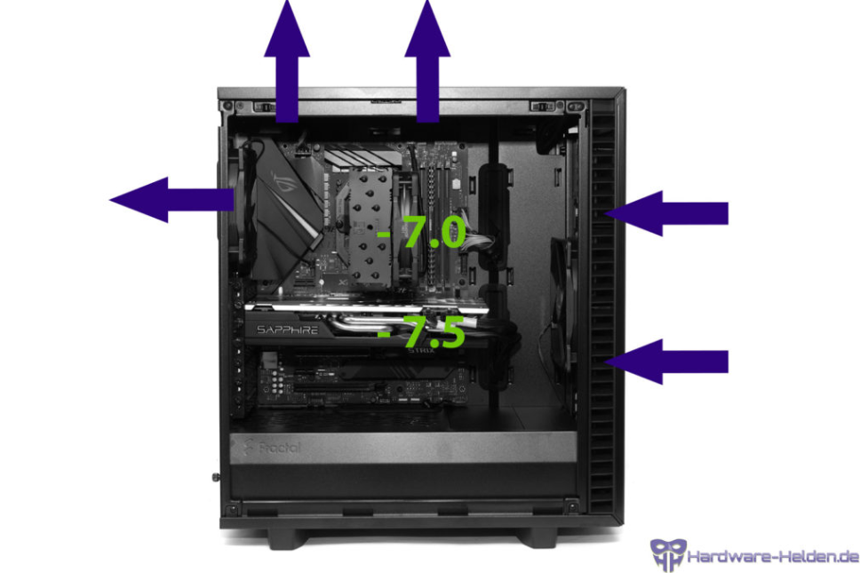

Hast du schonmal versucht den offenen Deckel zu nehmen? Angeblich werden mit Decken Lüfter die CPU und GPU 7 Grad kühler.... dadurch würden die Lüfter ja deutlich langsamer drehen
