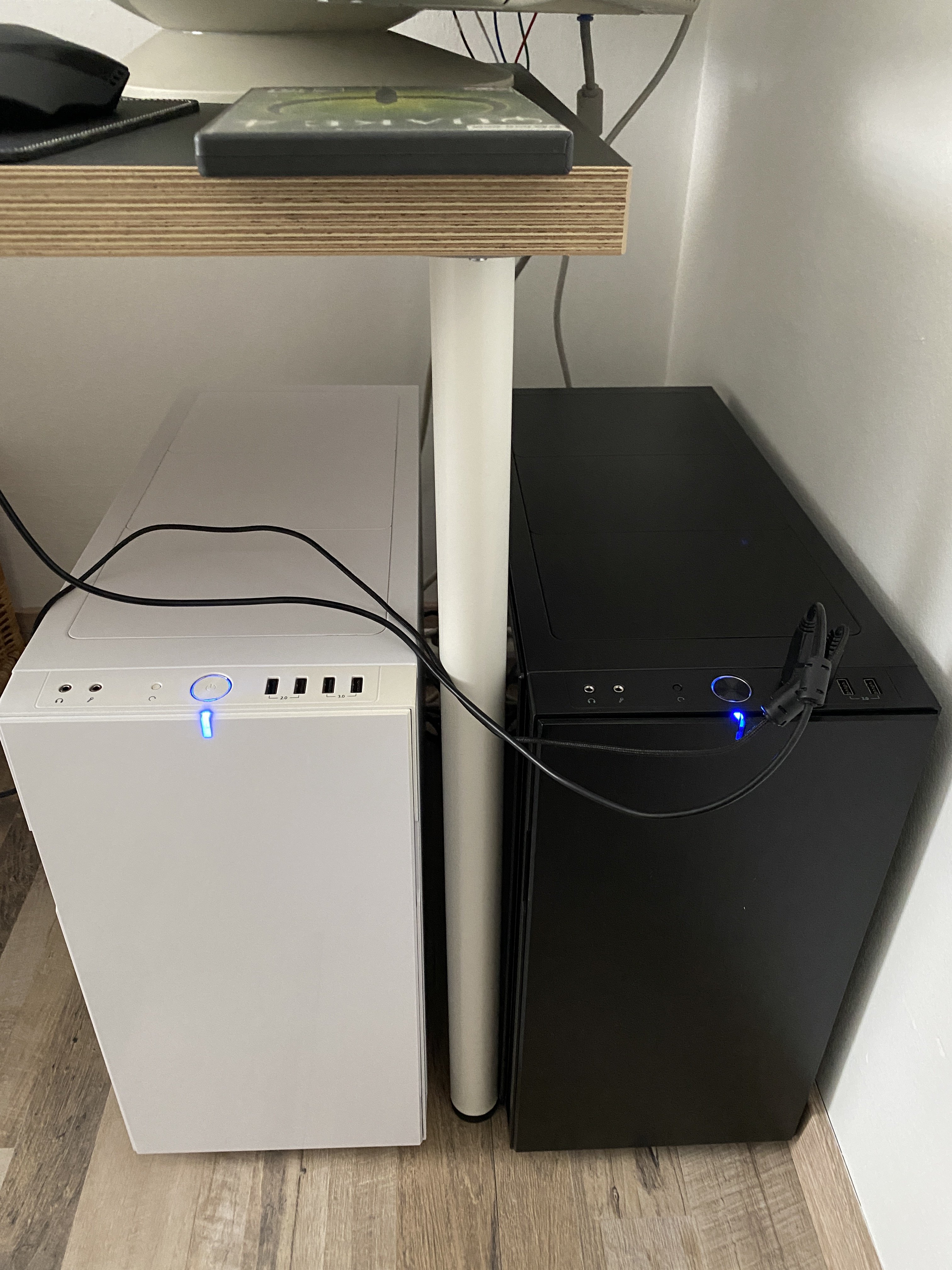

Hallihallo,
ich bin ein Fan eurer Gehäuse und habe hier zwei Define Gehäuse stehen, eines in der Farbe schwarz und eines in weiß.
Mit beiden bin ich soweit auch zufrieden, allerdings hat das weiße nun inzwischen den 2. Mangel.
Der erste Mangel ist, dass sich auf dem linken Sidepanel kleine Rostblasen bilden (unter dem Lack/der Beschichtung), der zweite und für mich wesentlich störendere ist das Vergilben der Frontseite im oberen rechten Bereich (lässt sich auf einem Bild schwer einfangen, Tür und Kunststoffrahmen), so wie man das von alten Spielkonsolen kennt, deren Brandhemmer im Kunststoff dafür verantwortlich ist.
Ich bin Nichtraucher, das Gehäuse steht nicht an einer Heizung, nicht in der Sonne, nicht in der Nähe der Küche und nicht neben einem Ofen oder dergleichen. Besondere Abwärme (bzw. Wärme allgemein) muss es auch nicht aushalten, ist in dem Teil doch mein Retro Hardware verbaut.
Da ich im Netzt von anderen Nutzer gelesen habe, die ein ähnliches Problem haben/hatten, wollte ich mal fragen, ob man das Frontteil separat erwerben kann (ohne USB Hub etc.).
Vielen Dank für eure Unterstützung.

Falls nur die Kunststoffteile betroffen sind könnte man diese mit Wasserstoffperoxid wieder weiß bekommen.
Alles was nicht Kunststoff ist von dem Panel entfernen.
Anschließend Wasserstoffperoxid in ein altes Aquarium füllen, Teil reinlegen und mit UV Strahler anstrahlen. Dauert paar Stunden. Mit dem UV Licht aufpassen, also lange Kleidung + Schutzbrille tragen.
Andere, güstigere, Alternative wäre Wasserstoffperoxid mit Xanthan eindicken und auf den Kuststoff streichen. Das Teil dann auf Alufolie ein paar Stunden in die Sonne legen. Ggf. muss man das ein paar mal wiederholen.
