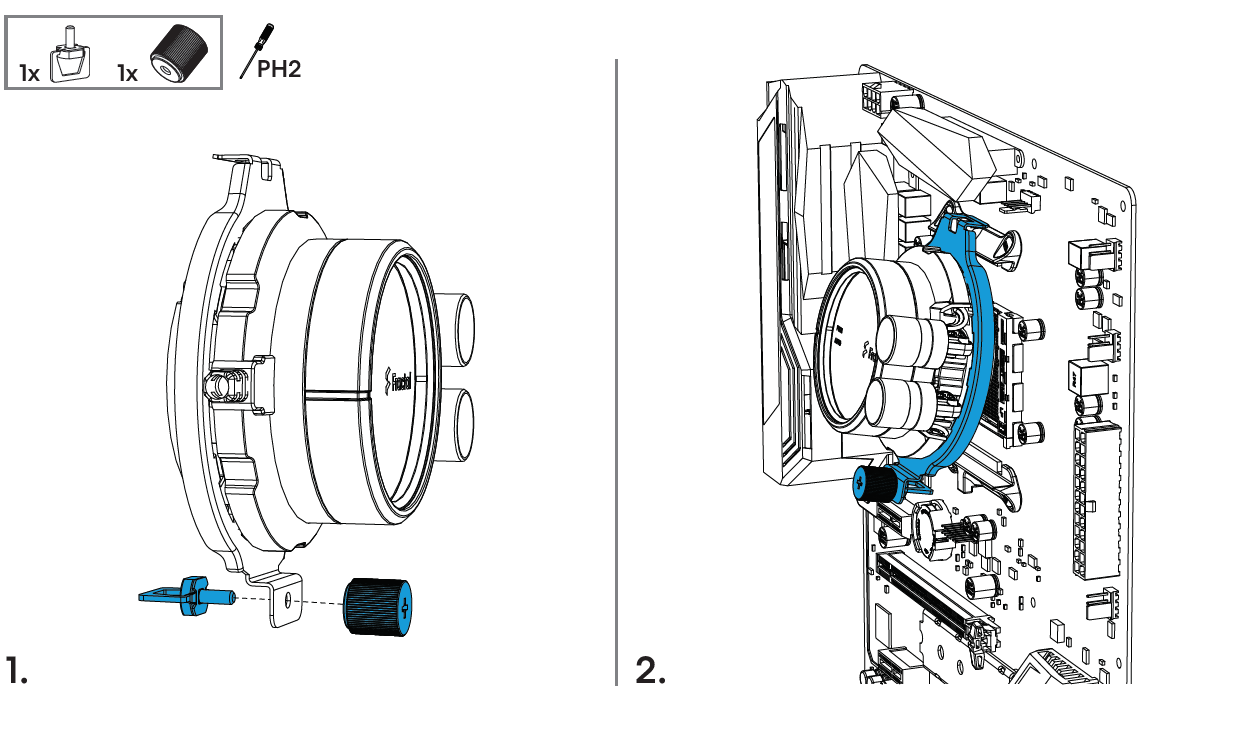

Also du benutzt Quasi das original AM4 Montagesystem vom Mainboard?Ich kann nur Sagen um Kühler mit ner Klammer zu befestigen, schon einiges an Kraft voraussetzt und man da nicht zu zimperlich sein darf. Aber wenn du sagst, dass du es selbst im Nachhinein nichtmal mit ner Mutter angezogen bekommst ist schon fragwürdig.
Heißt du klippst die "feste" Lasche ein und steckst danach die andere Lasche durchs Loch und willst die Mutter festziehen und das klappt nicht. Liegt den der Kühlkürper nach montieren der ersten Lasche nicht Plan auf dem Prozessor auf?
Gut so wie hier zu sehen lieght der Kühlkörper nicht Plan auf dem Prozessor. "Ich" würde die Schraube samt lasche montieren und die Mutter vielleicht zwei Gewindegänge aufschrauben und diese dann mit den Schraubendrehen runterdrücken, bis die Lasche einhackt und dann die Mutter anziehen. Nicht zimperlich sein! :-)
