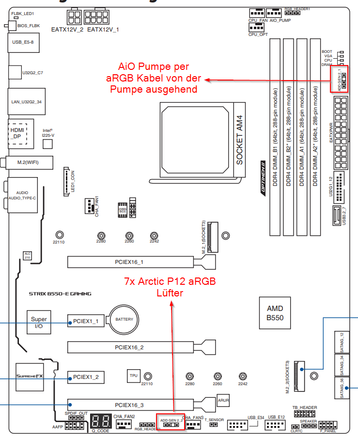

Kannst du sicherheitshalber mal zeigen wo genau du die AiO, bzw. deren RGB, am Mainboard angeschlossen hast?

Der AiO lag sogesehen keine bei. Es gibt auf dem Radiator eine Platine (quasi nen Hub), auf den die drei Lüfter gesteckt werden. Von dort geht auch eine Verbindung zur Pumpe und von dort zum Mainboard (PWM). RGB ist ähnlich: Die drei Lüfter sind per Daisy-Chain verbunden, der letzte geht auf den Hub, der Hub widerrum zur Pumpe. Von der Pumpe geht ein weiteres Kabel auf das Mainboard (RGB).
Hab mich mal künstlerisch ausgelassen :D
