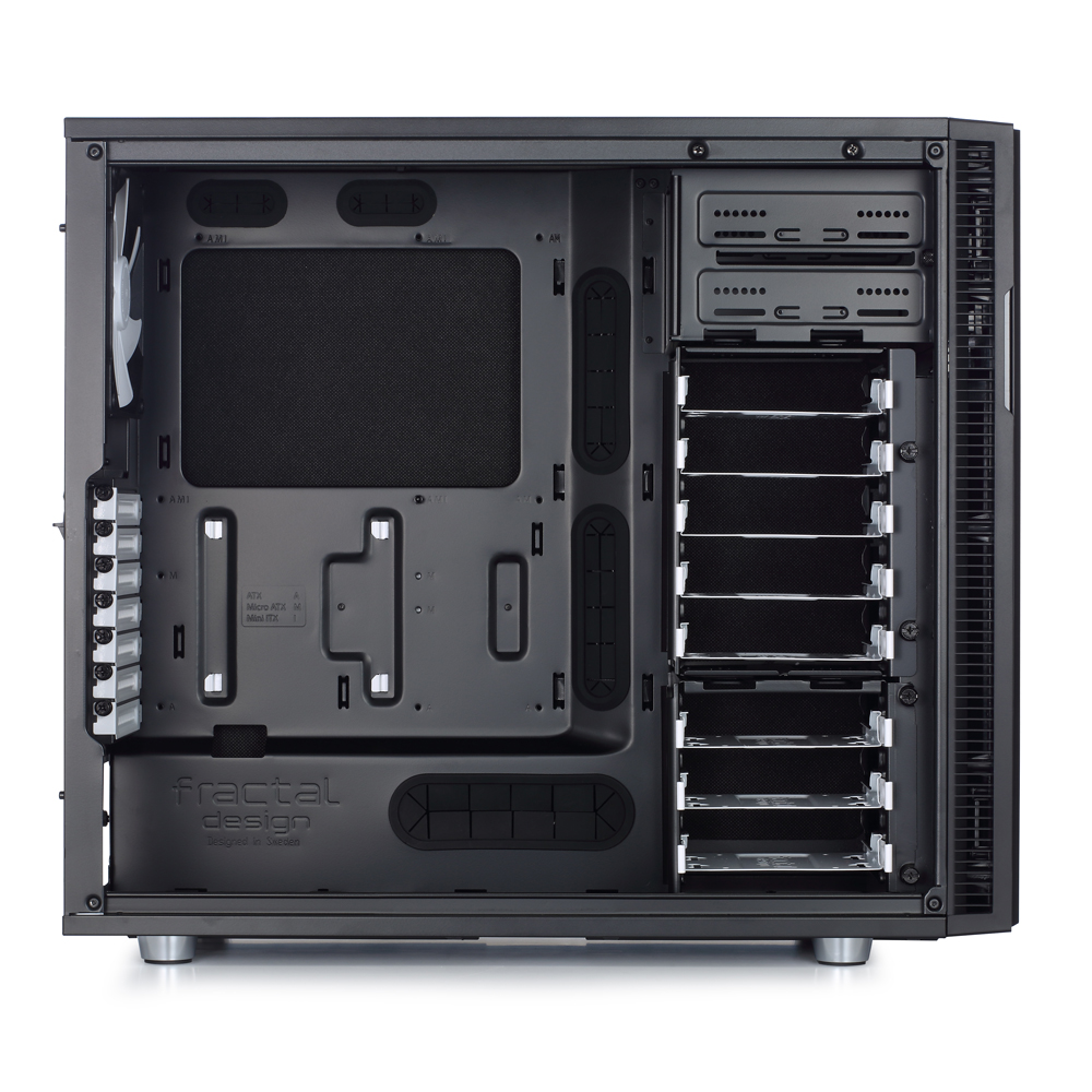

Weiß jemand ob mein Asus Rampage 2 Extreme in das Fractal Design Define R5 passt?
Mein Mobo ist leider etwas größer als der ATX Standard.
ATX Standard: 30.5 cm x 24.4 cm
Asus Rampage 2 Extreme: 30.5 cm x 26.9 cm
Google suche erfolglos.
Thx

Das Board wird auf jeden Fall mindestens teilweise die beiden seitlichen Kabeldurchführungen abdecken.
Das Asus Mobo müsste ein E-ATX board sein laut Abmessungen.
Und so wie ich das gesehen habe hat das Define R5 entgegen seiner Vorgänger, kein E-ATX support.
Sollte also nicht passen.
Überdecken wäre wahrscheinlich nicht so schlimm aber eher biegt es sich dann vielleicht noch, da der Tray eingelassen ist.

Ob es nun passt oder nicht ist die große Frage. Es sollte ja nicht auf Metall aufliegen.^^ Und an die Anschlüsse sollte man ja auch noch herankommen.
Bild R5 mit Mobo
https://ixquick-proxy.com/do/spg/sh...ja-39.jpg&sp=78d61a0aa7fe05136752504034597d9b
Der hat wohl ein Asrock Fatal1ty Z97 Killer verbaut das soll ATX sein.
Wenn man sich jetzt die +2,5 cm des Rampage 2 dazu denkt, an der Seite glaube ich eher nicht das es passt. hmmm.
Wer misst nach? :)
