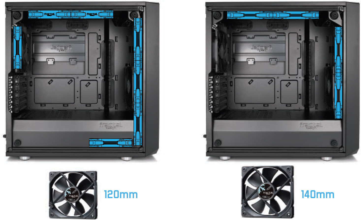

ich hab mal Planung Frage wie man am besten Gehaeuseluefter koppelt & verbindet.
Das ganze ist ne allgemeine Frage, wo ich nicht wirklich was drueber finde, aber mache es an Hand eines konkreten Beispieles mal klar hier:
Gehaeuse: Fractal Design Meshify C Mini
Motherboard: ASUS TUF Gaming B550M-Plus
So sieht das ganze als Bild aus und die Frage ist, wie kuehlt man hier am besten?
Mein Plan waere:
Front: 2x 140mm IN
Unten: 1x 120mm IN
Oben: 2x 140mm OUT
Hinten: 1x 120mm OUT
+ CPU Kuehler
Wuerde hier Arctic P12 / P14 nehmen und hab als CPU Kuehler nen Arctic Freezer 34 eSports Duo.
Das Motherboard hat laut Beschreibung:
2x CPU-Lüfter 4-Pin - hier kommt der Arctic Freezer 34 eSports Duo dran
2x Lüfter 4-Pin
Wie schliess ich die 6 Luefter denn nun an 2x 4-Pin ?
Muss hier dann wohl Arctic P12/P14 PWM PST kaufen, damit man die aneinander schliess kann, oder?
Kann man 2x 140mm & 1x 120mm zusammenschalten? So dass ich alle IN & alle OUT zusammen habe?
Oder sollte man alle 140mm zusammenschalten und dann alle 120mm ?
Oder muss man sogar Luefter weglassen wegen mangelnder Anschluesse?
Hab bei Lueftern keine Erfahrung, waere daher dankbar, ob das Setup so gut ist und wie man es am besten verkabelt.

Ich würde pro Anschluss nur ein "Y" Kabel nehmen wo zwei Lüfter ran passen. Und dann immer die gleichen Modelle (dann "ersparst" du dir Ärger mit ggf. unterschiedlicher Anlaufspannung, Drehzahlen, Verbrauch etc. -ob dann "in" oder "out" ist egal, aber du kannst ja dann unterschiedlich regeln bei Bedarf)
Bündeln nach Drehzahl Bereich!
Beispiel:
Lüfter 1 200 - 1800U/Min
Lüfter 2 400 - 1200U/Min
Wenn du jetzt diese beiden mischt und bei meinetwegen 30%PWM laufen hast drehen diese unterschiedlich schnell.
Heißt P14 mit P14 und P12 mit P12 zusammen.
Arctic PST Lüfter haben eine 2. Buchse ab Werk dran. Lüfter 1 ans Mainboard, Lüfter 2 an Buchse von Lüfter 1 usw.
Achte auf die max. Watt Angabe beim Mainboard wie viele Lüfter so an einem Anschluss können. Erfahrung meinerseits: max. 3 Lüfter pro Mainboard Anschluss.
Lüfter unten und oben rechts sind überflüssig.
Min. 2x 140 vorne rein, 1x 120 hinten raus. Bei Bedarf oben links noch 1x raus.
Vorne 1x P14 PWM PST 1x P14 PWM
Hinten 1x P12 PWM PST (oben P12 PWM)
Wenn du alle Plätze unbedingt belegen möchtest= P12 PWM + https://geizhals.de/thermaltake-commander-fp-ac-023-an1nan-a1-a1336829.html
1x Mainboard Buchse an Splitter, Alle Lüfter an Splitter.
So habe ich das bei mir mit 5x P14 aus Bequemlichkeit gemacht da ich so nur einen PWM Ausgang einmalig einstellen muss.
