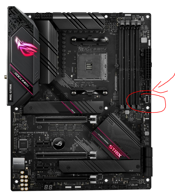

Da ist dein Anschluss:
ntloader schrieb:
USB3.0 = USB3.1 Gen1 = USB3.2 Gen1 5Gbit/s
USB3.1 = USB3.1 Gen2 = USB3.2 Gen2 10Gbit/s
USB3.2 = USB3.2 Gen2x2 20Gbit/s
Die uSB Bezeichnungen wurden halt mehrmals geändert, links die alten, rechts die aktuellen

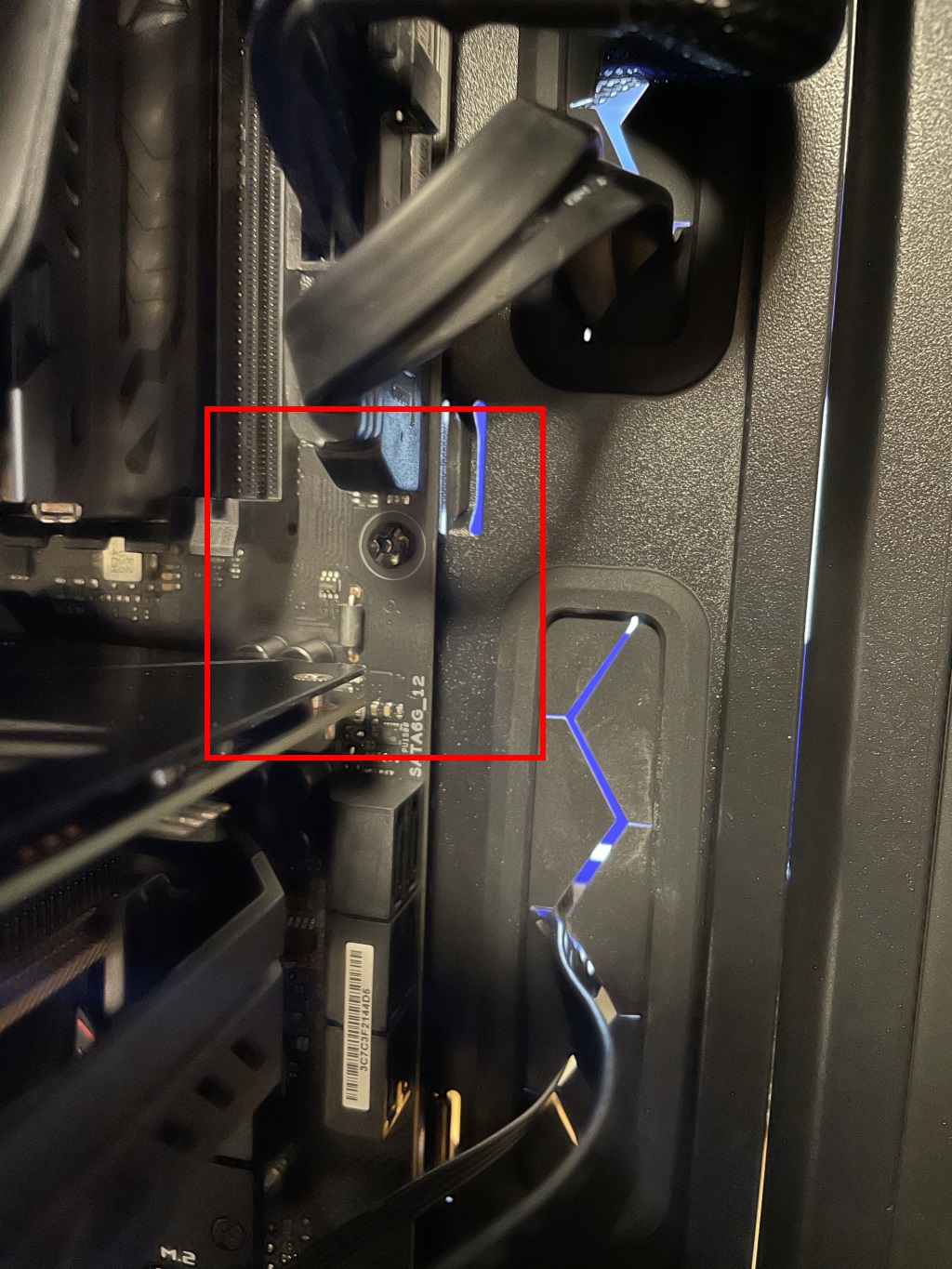

Das ist komisch... auf meinen Board ist da nix.... also kein Anschluss. Der darüberliegende für die normalen Front-Panel-USB-Anschlüsse ist da. :confused_alt:
EDIT: Ahhhh... ich Idiot... Es ist ein -F kein -E Board. Aber dennoch müsste es da doch einen Anschluss geben, oder?

Das Asus ROG Strix B550-F Gaming hat keinen solchen Anschluss.
Es gibt aber Adapter, die du dir dafür kaufen kannst, z.B. https://www.amazon.de/dp/B07MQXDD13/ oder andere.
OK, dieser Adapter würde nicht viel bringen, weil du den einen USB 3.0 Header auf dem Mainboard für die beiden USB 3.0 Anschlüsse vorne am Gehäuse brauchst.
Es gibt diesen internen Anschluss aber auch in Form von Erweiterungskarten,
z.B. https://geizhals.de/silverstone-ecu02-sst-ecu02-71143-a2075954.html oder https://geizhals.de/delock-intern-20-pin-key-a-usb-3-1-89029-a2334707.html
